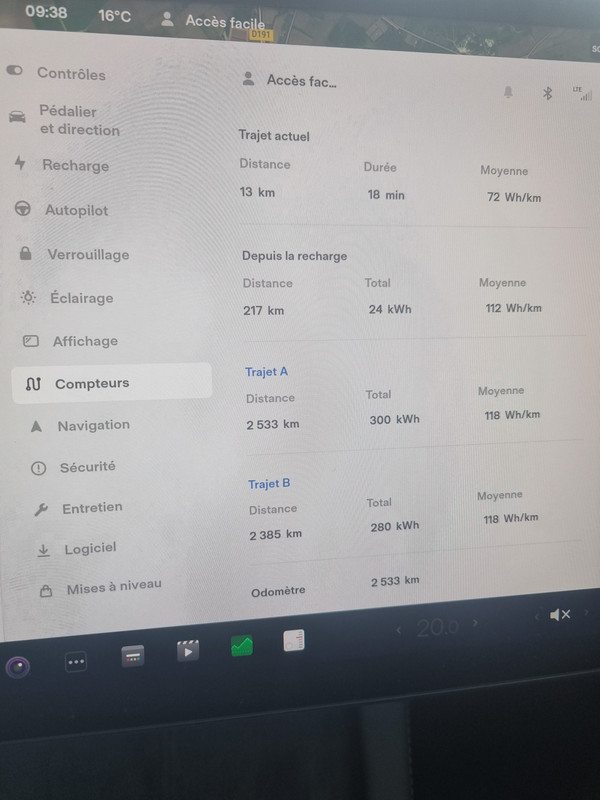

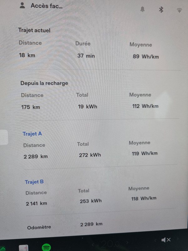

J'ai ma M3 prop depuis 1,5 mois j'ai fait 2289 km et je constate des données conso incohérentes .
Exemple depuis la dernière recharge complète, 175 km 19 kWh soit 112 Wh/km , batterie restante 45% .
En théorie il devrait me rester (57-19)/57=67% de la batterie utilisable , ca fait quand même 22% d'écart !
En utilisant la formule de Thomas je suis à prés de 60 kWh , ce qui est sensé prouver que ma batterie est en bon état (?), j'en déduit donc que les données de conso du compteur sont trés largement erronées.
Autre approche qui confirme le même écart , il me reste selon le compteur 195 km avec les 45% restant et donc 370 km avec la charge .
A comparer à 57kWh/12kWh au 100 (ma conso moyenne)= 475 km
22% d'écart
L'estimation (norme US) annonce 436 km écart soit 15%, toujours incohérent.
Pas de grosses variations depuis le début , première charge à 100% donnait 432 km puis
436
436
438
437
435
434
434
436
Avez aussi des données conso aussi incohérentes ?

Ta voiture consomme de l'électricité quand elle est stationnée et ce n'est pas compté dans ce qui est affiché à l'écran.
- Petite consommation de l'ordre de 200 Watts si tout est éteint
- Grosse consommation si tu laisses le mode sentinelle par exemple
Le nouvel écran de conso de la version 2022.32 devrait te renseigner sur la consommation à l’arrêt.
Si tu as environ 60 kWh c'est que tout est au top pour ta batterie.

En considérant 30 Wh , dernière charge il y a 7 jours soit 5 kWh de perte , ca fait 8% basé sur 57 kWh , c'est beaucoup mais on est loin des 22 %

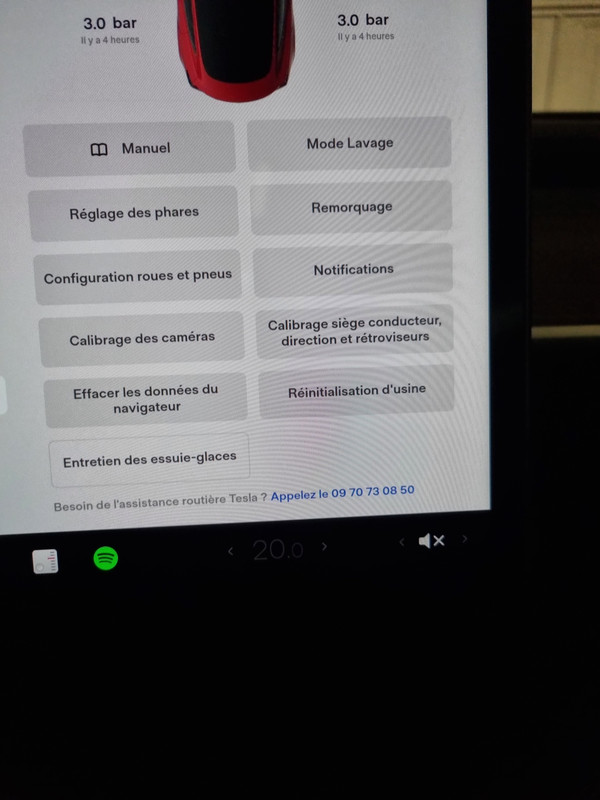

Je viens d'essayer de faire une demande d'entretien comme tu l'as décrit mais pas d'option batterie
Golfe du Mexique

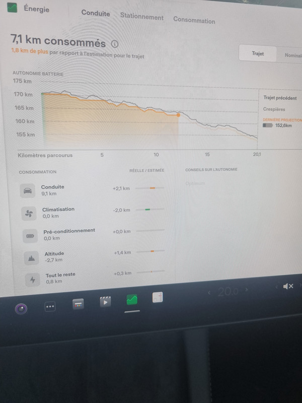

Intéressant de pouvoir suivre les paramètres séparément mais j'ai toujours des données incohérentes (pour rester poli).exemple ce matin sur un trajet de 13km bien connu, volontairement j'ai roulé le pied sur des œufs, (72W/km)
Résultat de l'analyse 1.8 km au dessus de l'estimation !!!
DÉLIRANT !!!

Le graphique annonce 7,1 km consommés pour 13km environ d’après la page consommation.
donc on est pas loin des 72 w/km, la consommation de référence étant de 140 w/km.
Ça donne 7,1/13x140=76 w/km.
Tu es en dessous de ce que la voiture estime possible, c’est pas forcément faux pour autant.
Moi je suis presque toujours au dessus de ce qu’elle estime, je ne considère pas pour autant ses valeurs comme fausses.
Par contre au vue de tes pertes constatées, as-tu pu voir tes pertes en stationnement.
Je pense à un truc tout bête as-tu constaté une résistance anormale en roulant, style frein qui bloque.

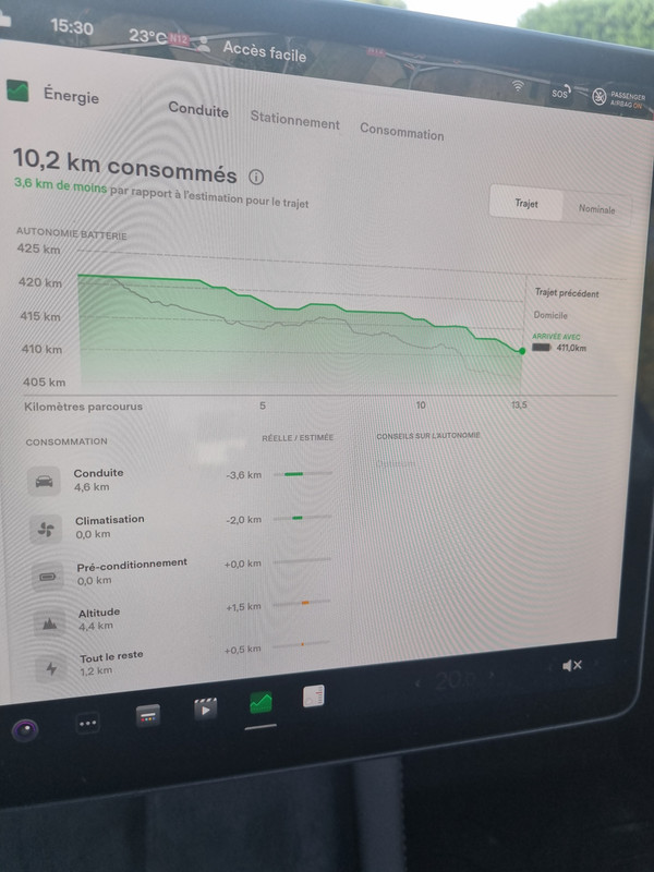

PEGASE 11
Messages : 265
Inscription : 21 mars 2022
Voiture : Tesla Model 3 prop
Re: Grosse différence entre conso moyenne et autonomie de la batterie (LFP60)
Message par PEGASE 11 »
Merci pour ton retour, je me sens moins seul ! :Merci:
il ne faut pas prendre les chiffres de conso ici comme valeur absolue en effet, j'ai mis a jour la destination en roulant et je ne suis pas allé au bout; donc diviser 7,1 km par 13 km n'a pas de sens dans ce cas, les parcours étant différents.
Par contre , on peut considérer que le trajet est optimisé en conso , mais le graphe m'indique être en SURCONSOMMATION équivalente à 1,8 km !!!
J'ai fais le retour cette am (la destination a été affichée avant le départ)
et là oh miracle je passe dans le vert pour une conso moyenne quasi double ! :Rouge:
Peut être que le fait que le premier parcours ait été tronqué perturbe l'analyse, on va dire ca ...
Mais mon soucis principal est l'incohérence de l'autonomie affichée par rapport à ma conso moyenne (voir l'exemple plus haut qui confirme un écart de 22%)
Non rien remarqué d'anormal, d'ailleurs si qqchose bloquait je n'aurait pas des valeurs de conso aussi faible logiquement;
Si la batterie est OK , l'auto est OK , algorithme de calcul à géométrie variable ???
Golfe du Mexique
