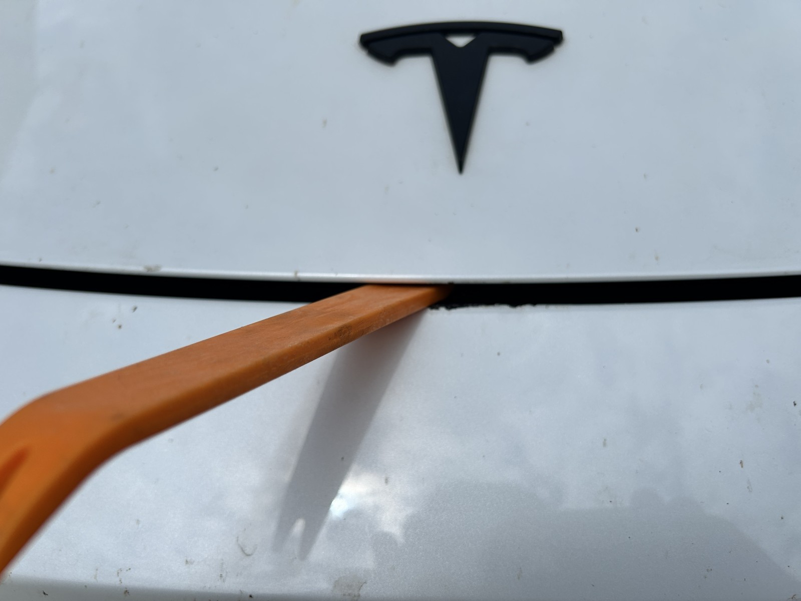

je peux pas ouvrir plus le capot, il est vraiment bloquer fermer. j'ai passé les deux petit outils en plastique pour faire levier, je les ai tous les deux cassé ! même loquet ouvert j'arrive pas a tirer le capot !!

non y a rien a part mon UMC et un cable T2, et un petit gonfleur sur batterie, hier matin j'ai ouvert pour prendre un gonfleur sur batterie, j'ai re-fermer normal comme d'habitude, c'est pour ça que ça me rend fou !! je viens encore de tirer sur le câble et mon fil essaie d'ouvrir mais sans succès, il est bloquer, et j'ai comme sur la photo environ 6 à 8 mm pas plus .
