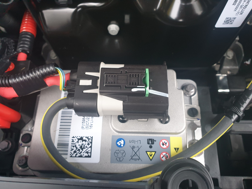

Pour débrancher la batterie sur la highland
- Ouvrir le frunk et enlever la garniture
- Déplacer sur la droite le petit bout de plastique vert
- Rester appuyer sur le 1 et déplacer le bloc noir vert la droite
- Soulever l'ensemble de la prise
- Manipulation inversé pour rebrancher
Au cas ou quelque ne saurait pas comment faire!

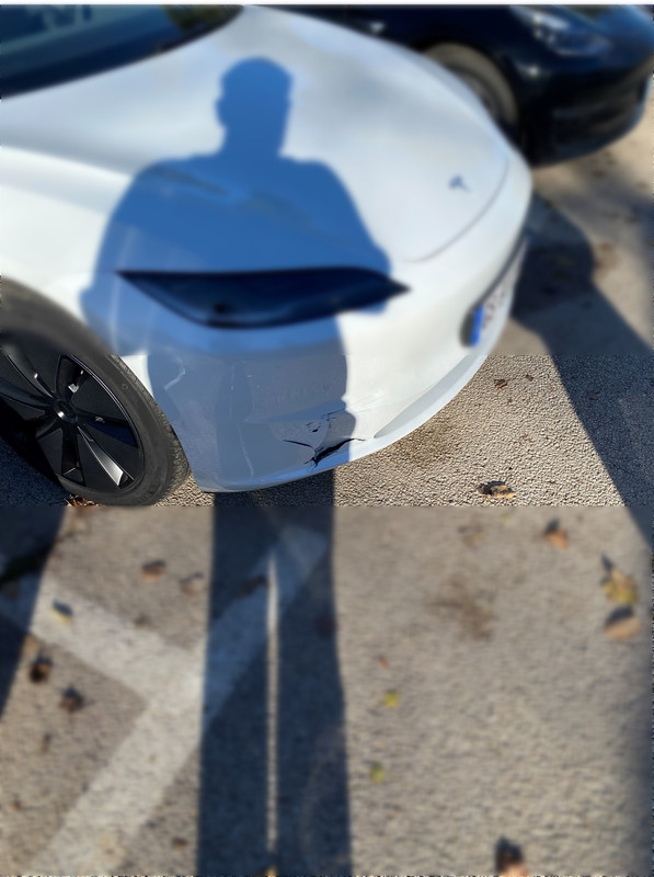

@Sani300, Un geste commercial serait-il envisageable ? J'espère que oui, car ma voiture est immobilisée au garage depuis le 06/12/23. Elle reste encore stationnée là-bas jusqu'au 29/12/23 (la date a été repoussée d'une semaine hier) pour le remplacement de l'ordinateur de bord. Et hier matin, voici ce qui s'est passé dans le Tesla Service... :
Je vous laisse imaginer ma grande déception ! :faché:
Apparemment, la casse n'est pas imputable à un membre du personnel du Tesla Service, et ils ont réagi rapidement en commandant la pièce nécessaire et en réalisant le constat, etc. Cependant, il semble que je ne sois pas près de la récupérer avant mi, voire fin janvier, compte tenu des délais des carrossiers.
PS : Je dispose actuellement d'une Model 3 2018, grande autonomie mise à disposition par le Tesla Service depuis le 06/12/23, sur laquelle je ne paye pas la supercharge ! Pour le coup, sur ce point là, MERCI A EUX ! :top:
Voili, voilou ! Affaire à suivre... :croise:
Messages : 3737
Re: Bugs cameras/auto pilote, GPS, Ecall Model 3 higland
Tu n as pas de chance avec ta voiture. Incroyable de se faire percer le pare-chocs avant comme ça sur le parking du Tesla Service. A moins que ça ne soit une tentative d insertion d anti brouillard? :clin:
