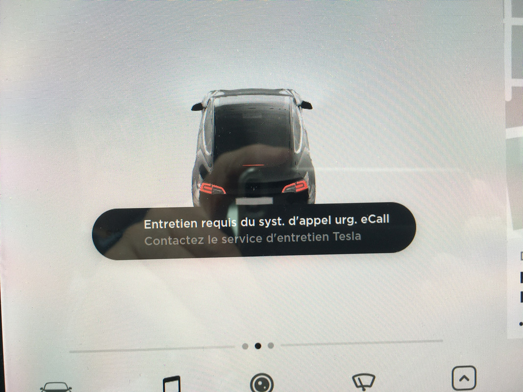

Je suis donc allé hier au garage tesla de Strasbourg (qui au passage n'est toujours pas référencé dans le GPS alors qu'il est ouvert depuis plus de 6 mois) pour le problème de GPS.
Voiture immobilisée environ 4h.
J'ai du rappeler au technicien (qui tentait de minimiser) que le problème n'était pas le message d'ecall, mais l'indisponibilité du régulateur, le GPS qui reste fixé sur la maison et dans une moindre mesure les caméras qui ne fonctionnent plus.
Il me dit avoir finalement pu reproduire le problème et a fait une mise à jour logicielle. "au cas où" il a quand même commandé une pièce (calculateur ?).

Ce matin, rdv chez Tesla pour mon problème de Gps/régulateur /caméras. Problème qui a de nouveau eu lieu jeudi dernier et ce matin (comme ça ils ont pu le voir en vrai).
3h d'intervention (incluant le coup d'aspi sur les tapis de sol :)). Ils ont dit m'avoir remplacé un calculateur.
A voir dans la durée si ça a vraiment corrigé le problème.

Messages : 3660
Re: Gymnote
J’ai eu un problème du même genre, vendredi : un message sur l’écran.
J’ai appelé l’assistance, qui m’a demandé si j’avais un problème de GPS, et m’a demandé d’attendre jusqu’au lendemain avant de demander un entretien.
Quand j’étais avec l’assistance, je ne l’avais pas encore repéré, mais en effet le GPS me localisait toujours sur le parking de mon boulot, où j’avais passé la journée.
Dans la soirée, j’ai fait un reset avec les deux molettes du volant, et j’ai aussi éteint la voiture (débranché la batterie à l’écran), et rallumé après trois minutes. Depuis, plus de problème, en attendant la prochaine fois :Top:
