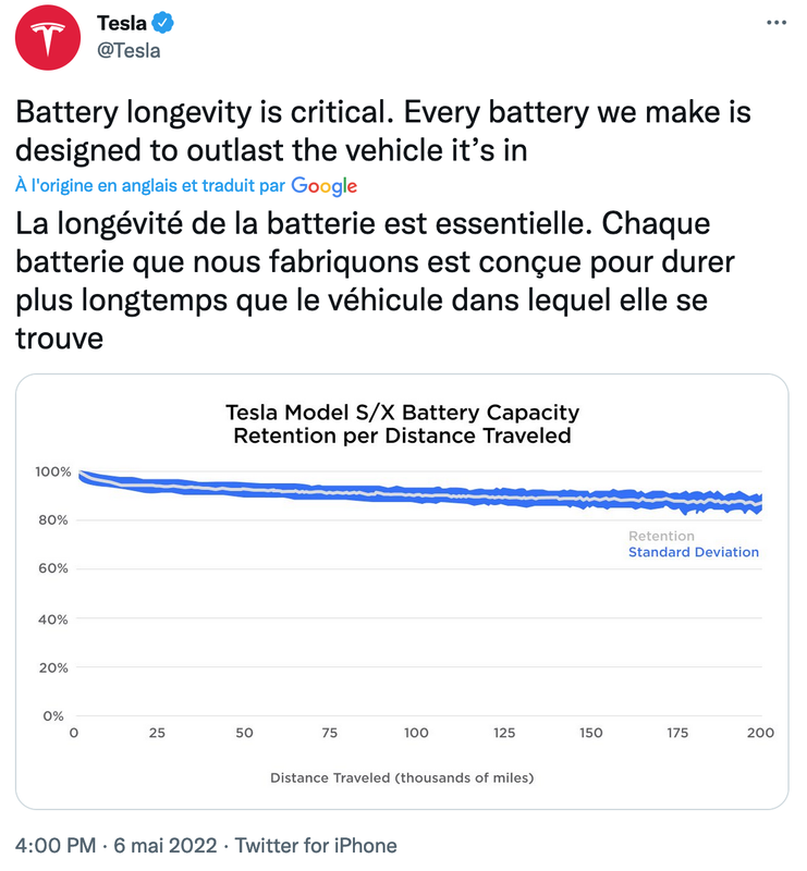

Tesla vient de communiquer (et c'est rare) sur la dégradation des batteries. Certes cette étude est réalisée sur des Model S et X pour avoir plus de recul mais c'est tout de même intéressant et applicable en bonne partie au Model 3 et Y.
Ce que l'on peut en tirer :
- La batterie est faite pour durer aussi longtemps que la voiture (même si on a déjà vu des remplacements de batteries)
- La dégradation est assez rapide au tout début (ce que l'on constate tous) puis continue doucement
- Dans les courbes ci-dessous on peut voir qu'il reste 85/90% de capacité après 320 000 km
- L'analyse indique aussi que même sans rouler ou sans faire beaucoup de km une batterie va se dégrader aussi
Source : Twitter Tesla
J'espère que l'on aura le même rapport dans quelques temps pour les Model 3 et Y, que cela soit pour les batteries NCM ou les LFP
Bref, profitez, ne vous souciez pas trop de cette petite dégradation et roulez.
