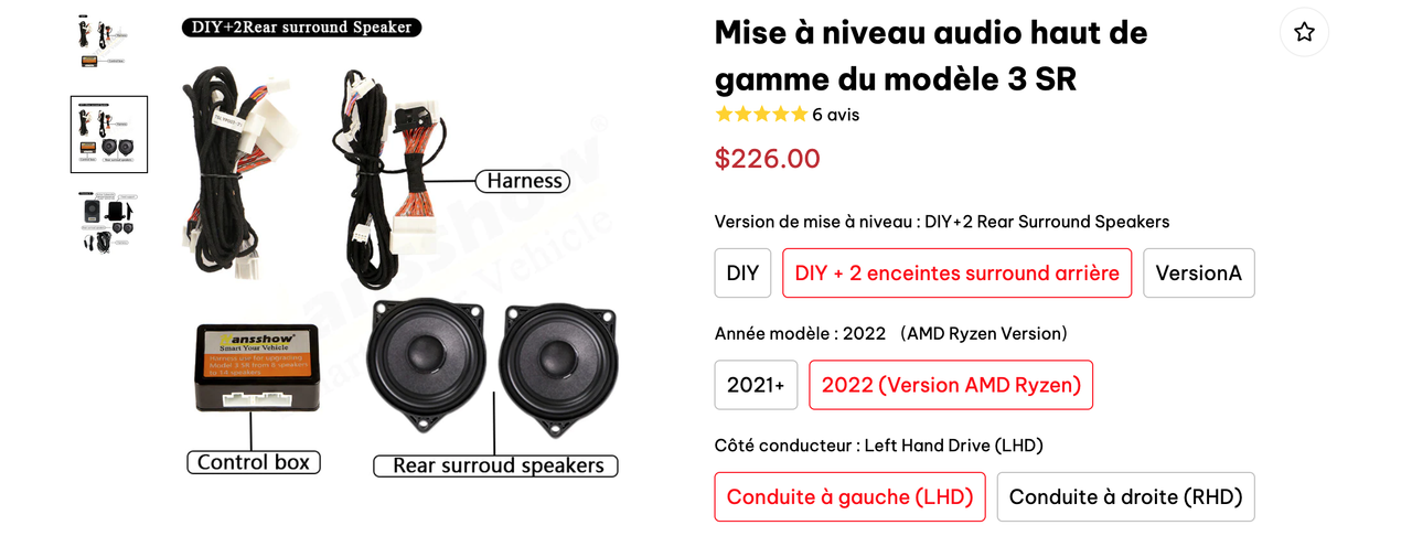

Message par Jbc38 »
J’ai l’impression que les câblage DIY simple et DIY avec 2 enceintes arrière sont dispo pour modèle 3 2022 processeur RYZEN : https://www.hautopart.com/products/mode ... 9564941524
Il y a les tuto en cliquant sur « installation » (en dessous « d’ajouter au panier »).
Qu’en pensez vous ? Moi j’aimerai vraiment améliorer le confort sonore que mon TM3 PROPULSION 2022.

Re: Audio upgrade SR+
Message par Ives »
Le kit DIY Hansshow d'activation des tweeters (ne dispose pas d'amplificateur) consiste à connecter en parallèle le HP du tableau de bord, le tweeter de porte et le HP d'imagerie situé au dessus du montant de porte.
Cette mise en parallèle diminue l'impédance vue de l'ampli OEM (ECU) donc augmente sa charge. Une défaillance de l'ampli peut avoir des conséquences sur l'ECU et remettre en cause la garantie Tesla (il faudra le démonter en cas problème avant de confier la voiture au Tesla Center).
A savoir qu'il sera impossible de régler le niveau sonore entre les trois diffuseurs d'un même côté. Pour un niveau sonore général donné, le niveau dans chaque diffuseur dépendra de son impédance propre et ça tiendrait du miracle que ce soit optimal ! D'ailleurs Tesla n'a pas retenue cette solution pour le câblage de ces HP dans les LR /Perf (il y a second amplificateur) !
L'ajout de 4 HP doit améliorer l'immersion sonore mais Hansshow n'a jamais donné de courbes de réponse fréquentielles avant/après. On trouve des témoignages d'utilisateur qui ont finalement démonter le kit en reprochant un déséquilibre dans le son avec des aigus "agressifs". D'autres apprécient...Pour 100 €, tu peux toujours essayer afin de te faire ton propre avis.

Message par Jbc38 »
Merci à toi pour ton message.
Je ne veux pas pendre le risque. Je ne comprends pas pourquoi il n’y a toujours rien à ce jour pour améliorer la qualité audio des TM3 2022 PROPULSION, qu’un professionnel ne se soit pas « lancé » là dedans afin de proposer des kits (avec pose) complète d’une sono haut de gamme. Personnellement je serai très intéressé.
