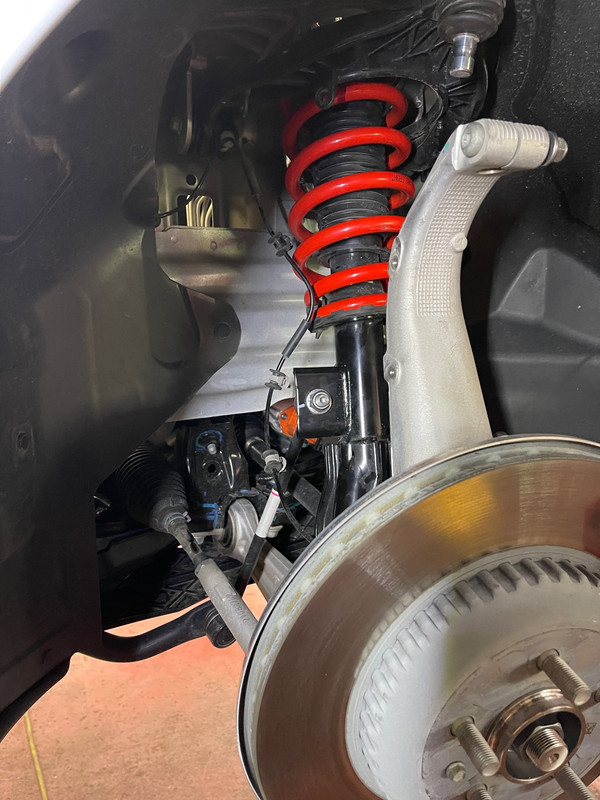

Message par DAiMoND »

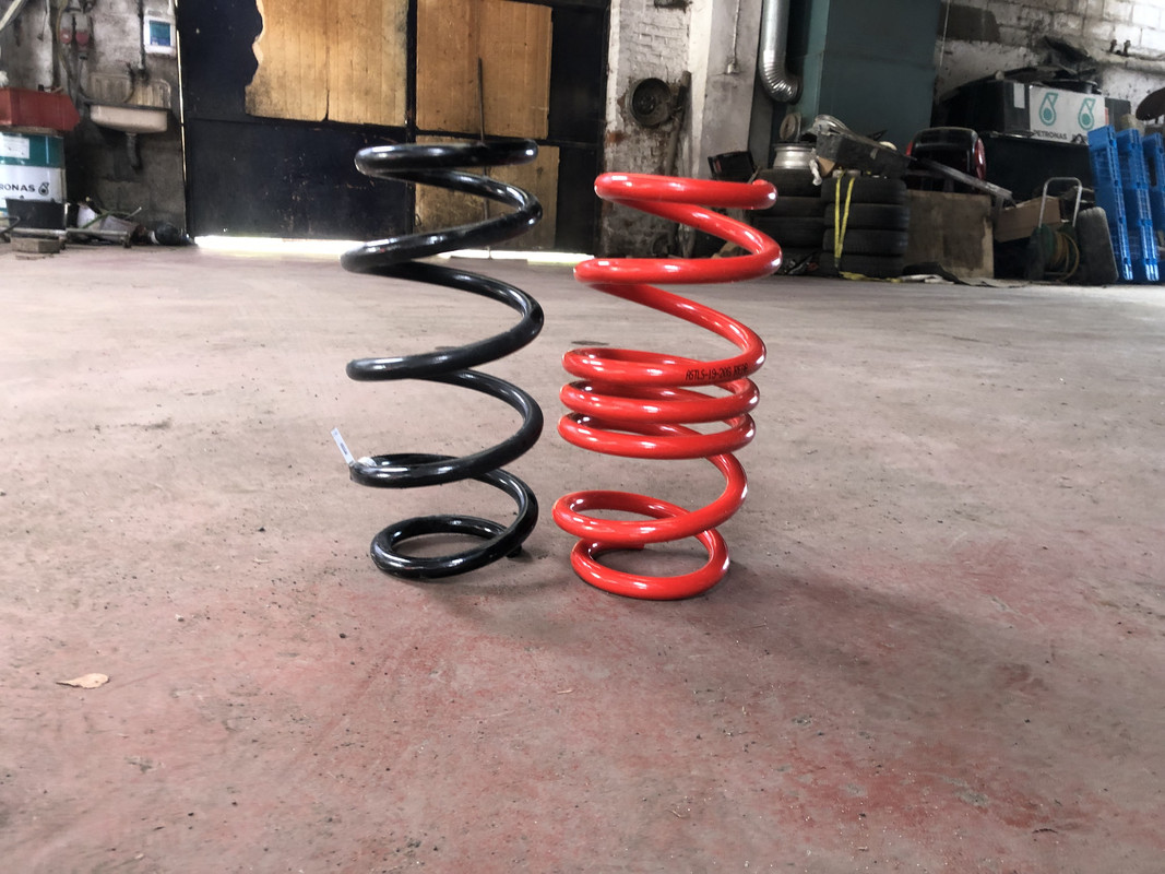

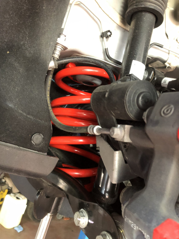

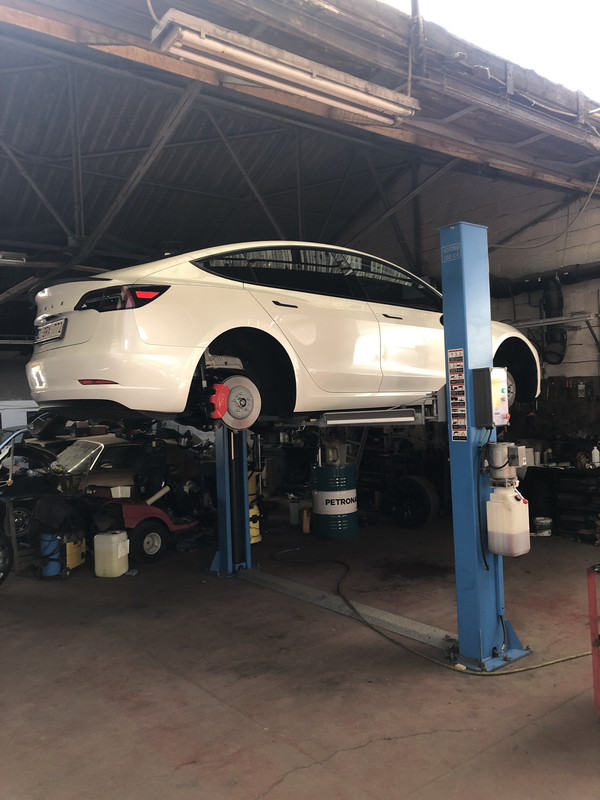

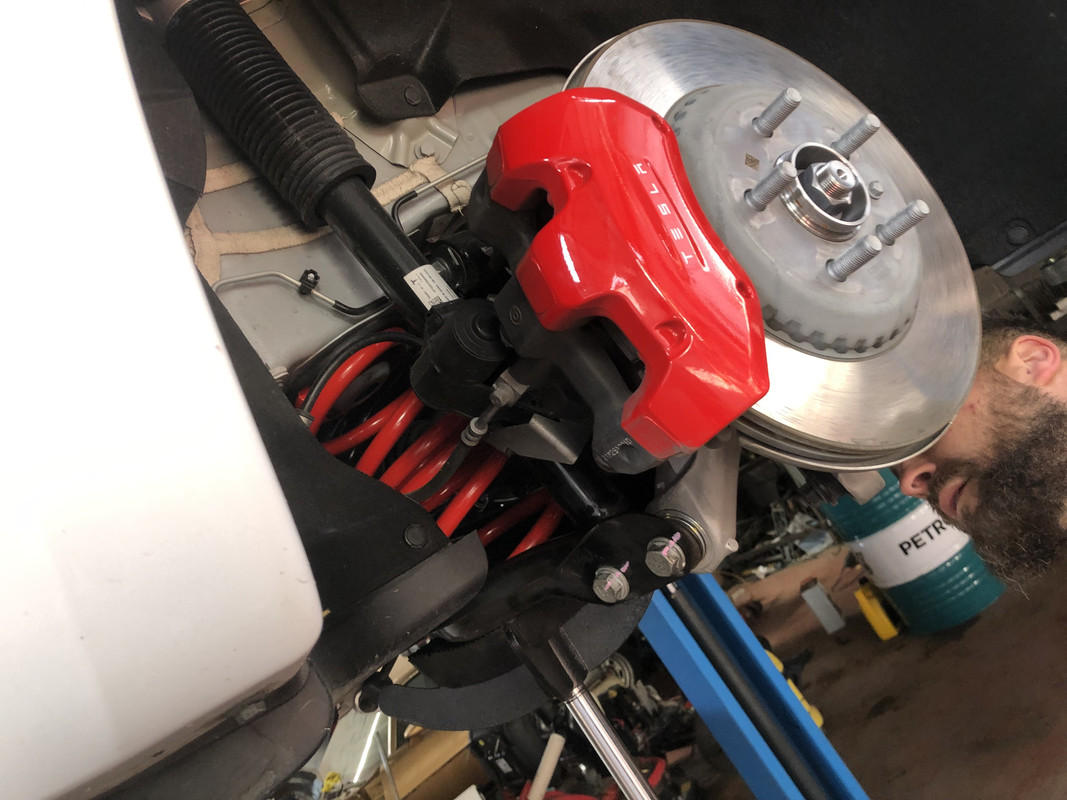

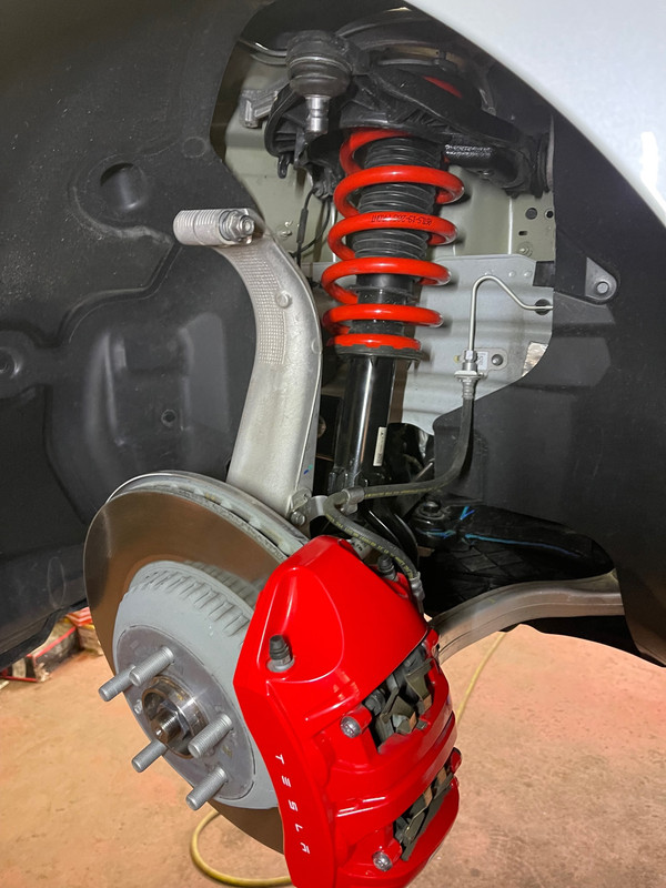

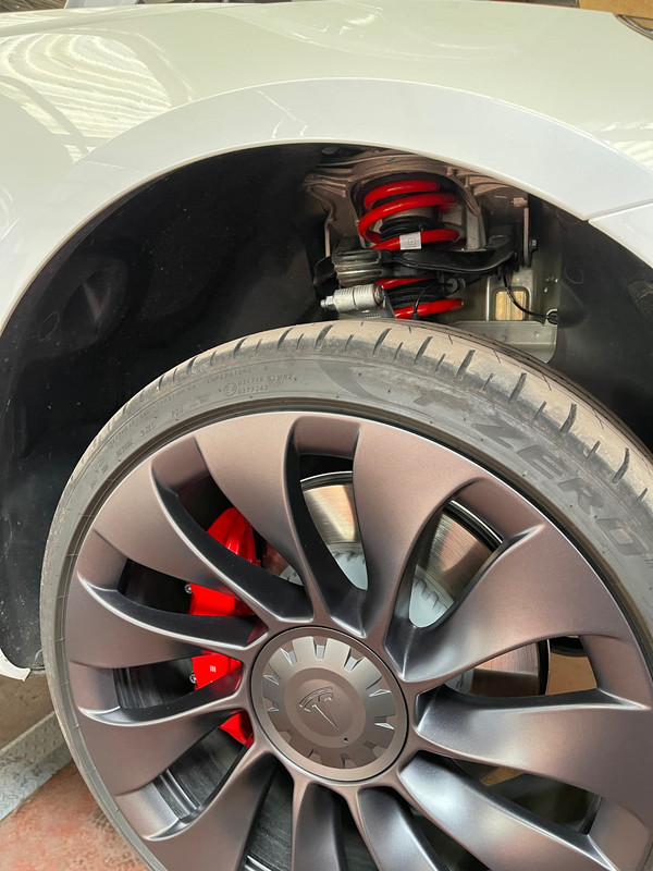

Quelques photos du replacement des ressorts chez mon couz qui a un garage, avec qui je fait de la piste (ça aide :D )

Message par Dann70 »
merci pour les photos :Top: :Top:

J’aime bien ce genre de photos aussi.
Du coup elle est bien rabaissée ? Et côté confort ça donne quoi ?
Oui rabaissement de 2.3mm pour être exact :-)
Concernant le confort, je ressens plus significativement la route, légèrement plus ferme et ça annule totalement le tangage quand on a une conduite plus sportive dans des courbes. Bref j'adore...
La voiture se positionne bien mieux une fois qu'on dérive (drift). On a vraiment l'impression de rouler en BM M3 mais avec un plus aux niveaux de précisions du train avant.
