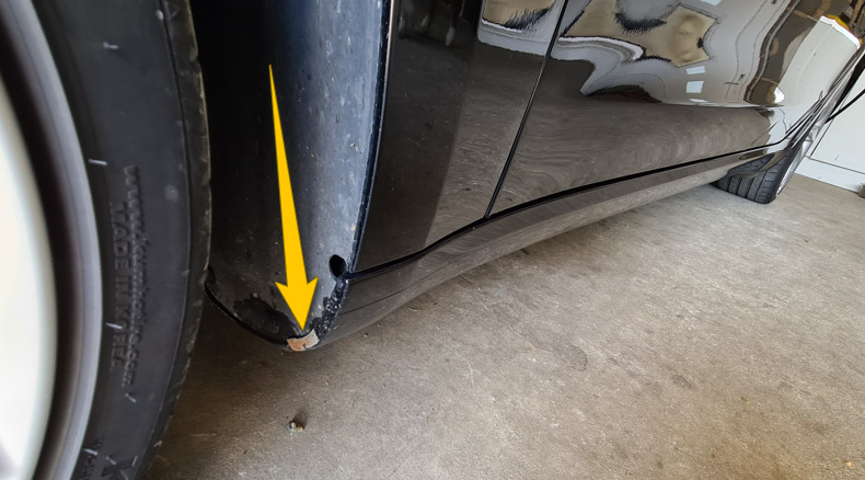

Vendredi dernier j'ai profité du beau temps pour nettoyer K2000, ma TM3.

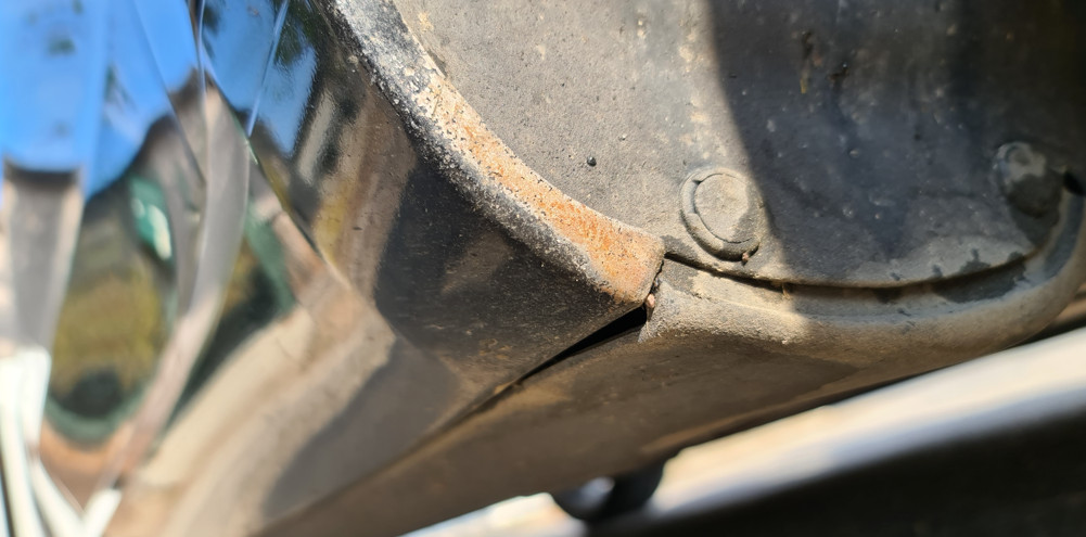

Après nettoyage, je me suis rendu compte que j'avais 2 zones qui commençais à rouiller au niveau de l'arrière des passage de roue avant.
Je vois rouge tout de suite, ma Tesla qui rouille alors quelle a 2.5 ans !!! :Nul:
Pour rappel, j'ai une TM3 performance de juin 2019 couleur noir.
Je contact le service center avec les photos ci dessous, il me répondent que c'est normal, aucune anomalie sur les photos, que ça ne peux être pris en charge au titre de la garantie...
Une voiture à plus de 60000€ qui rouille en 2 ans... c'est normal ... Mais je rêve, enfin je cauchemarde ! :evil: :evil: :evil: :evil: :evil:

Bref, je prends tout avis pour solutionner définitivement le problème, et pas repeindre tout les 2 ans...
Et si l'un d'entre vous a réussi a faire passer ça en garantie (même hors période... +2ans)
D'avance merci

Pour la rouille, je confirme, j'ai l'impression que la partie basse n'est pas en alu, mais je peux me tromper.

Test avec un aimant.
Si ça tiens pas, c'est de l'alu ou de l'inox...
La plupart des aciers std sont magnétique
Tesla M3 Performance 2024 FSD repris de ma première Modèle 3 LR de 2019
jlawi
Messages : 12
Inscription : 25 avr. 2022
Localisation : Bolsenheim
Voiture : Model 3 Perf. 2019
Re: /!\ Rouille passage de roue avant, bas de caisse /!\
Message par jlawi »
Je confirme, l'aimant reste bien coller sur la tôle, aucun doute !
Rafita
Messages : 74
Inscription : 06 sept. 2019
Voiture : Modèle 3 Perf 2024
Message par Rafita »
Effectivement...
Dommage de mettre une plaque de jonction en acier si tout est en alu...

Salut, vraiment dommage pour un véhicule de 2 ans 1/2 ...
On voit bien que la peinture est carrément "sablée" et que Tesla n'a pas prévue de protection ...
Si tu n'arrives pas à avoir gain de cause, je te conseil de poncer au grain fin pour virer la rouille, d'y appliquer un bon antirouille et de t'équiper des bavettes Tesla qui recouvrent cette partie, ce sera invisible et en plus ça protègera.
