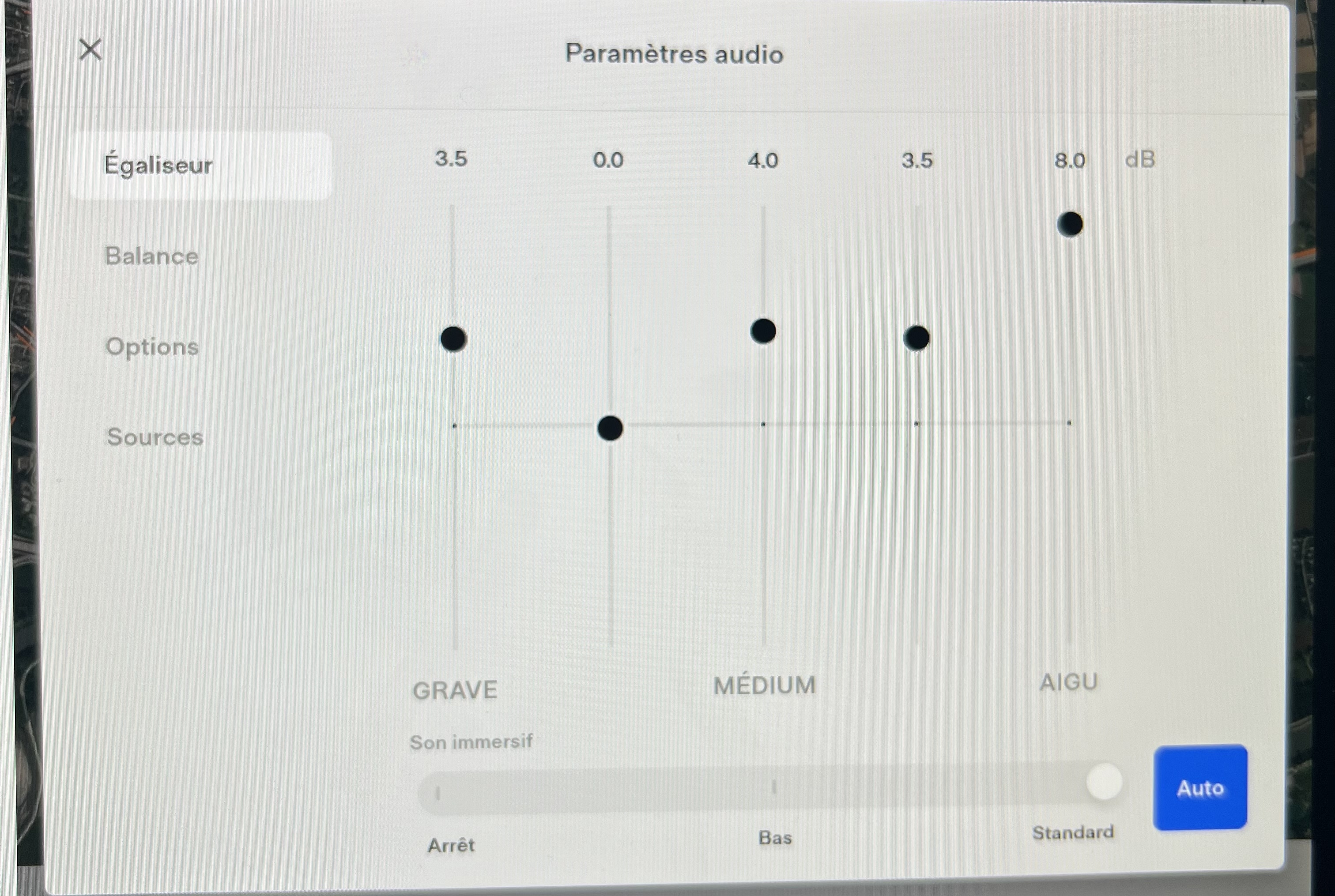

Jbc38 a écrit : 07 avr. 2022 12:38
Personnellement voici mes réglages :
J’écoute tout type de musiques.
J’ai copié tes réglages et la franchement, c’est devenu correct.
Je retire ce que j’ai dit sur le son pourri d’origine.
Et te remercie du partage.

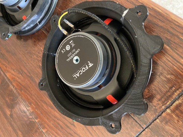

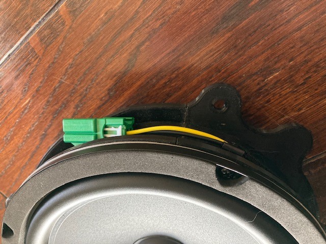

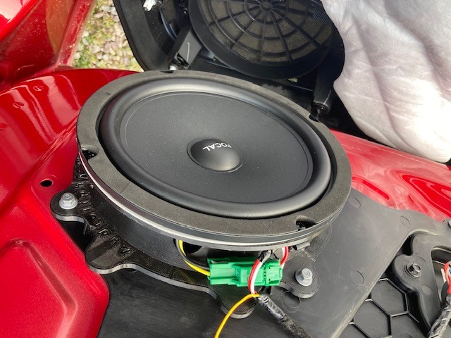

Nouvelle étape avec l'installation des Focal ISU200, les garnitures de porte avant sont un peu plus difficiles à enlever que l'arrière il faut un bon outil de dégarnissage car c'est raide, résultat deux clips cassés recommandés aussitôt sur aliexpress (référence VAG). Les supports imprimés vont parfaitement en face des trous de fixation d'origine. J'ai juste du replacer le HP en lui faisant faire un quart de tour car les bornes + et - avec les cosses gênaient la mise en place du support. Le démontage / remontage de la deuxième portière n'a pas pris plus de 20 minutes (la différence de poids entre les focal et les woofer d'origine est impressionnante). Premier test en statique : :D , équaliseur à plat au niveau des basses et c'est vraiment très bon, ravi du résultat encore une fois, mon bas de pantalon en tremble encore :Top: .
Essai en roulage, j'ajuste les basses, c'est vraiment impressionnant le gain sur le deuxième réglage de fréquences basses, ce qui me pousse à penser que le subwoofer permettra vraiment de descendre encore. La différence est vraiment sensible à l'écoute sur des morceaux que je connais "par coeur".
Prochaine étape l'ampli KTP avec les tweeters mais vraiment à ce point entièrement satisfait de cet upgrade.

@seb14 :Top:
Encore merci pour ce retour. Ce qui est dommage c'est que tu vas consommer plus à cause du poids plus important des HP ! : Mouhah:

Bravo @seb14 !
Beau boulot récompensé par cette montée en gamme. Un upgrade trés économique sur ces HP Focal car leur prix est trés accessible et me fait fortement réflèchir sur la nécessité d'acheter des Steg MT8 4 fois plus chers ! :roll:
Tu as récupéré le fichier d'impression sur Audioliphe pour ton imprimante 3D ?
:Merci: pour les photos !
