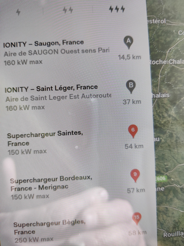

@sigmamima
Par expérience certains chargeurs Ionity sont mal renseignés lorsque tu fait une recherche sur la navigation de la voiture, le moyen le plus sûr semble être de sélectionner sur l'écran de la voiture l'épingle ( grise) symbolisant le chargeur puis de lancer la navigation, ces épingles de couleurs grises représentant les chargeurs tiers ne sont pas très visibles sur l'écran et comme dit précédemment Re: Activer manuellement pré-conditionnement batterie ?
Lorsque que le chargeur Ionity est référencé en Ionity charging station, le préchauffage ne fonctionne pas

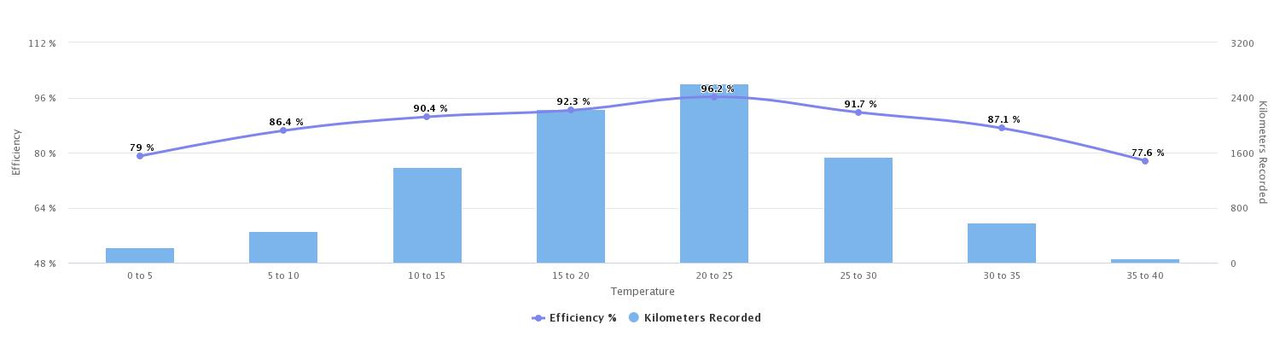

Voici une extraction de TeslaFi qui montre l’efficience en fonction des températures.
Ce que l’on voit c’est que l’on est moins efficace lorsqu’il fait froid, mais aussi très chaud.
C’est lié à la consommation de la clim. Plus que la régénération, car l’été pas de problème de ce côté là.
Et forcément ça se voit plus sur une électrique que sur une thermique, la thermique consomme plus l’hiver, mais principalement tant que le moteur est froid, ensuite les déperditions thermiques du moteur suffisent pour chauffer l’habitacle de la voiture.
Et on porte plus d’attention sur les consommations accessoires d’une électrique que d’une thermique, du fait d’autonomie plus faible en général.
Même si le thermique récente, notamment Essence on bien réduit aussi, 550km sur ma dernière thermique.
Les seules cas où je pré conditionne la batterie, c’est si je pars pour un long trajet, il y a plus de chance que les kwh de départ se récupère en régénération sur le trajet.
