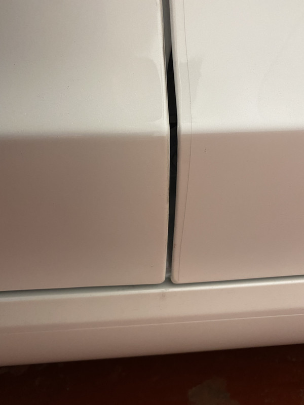

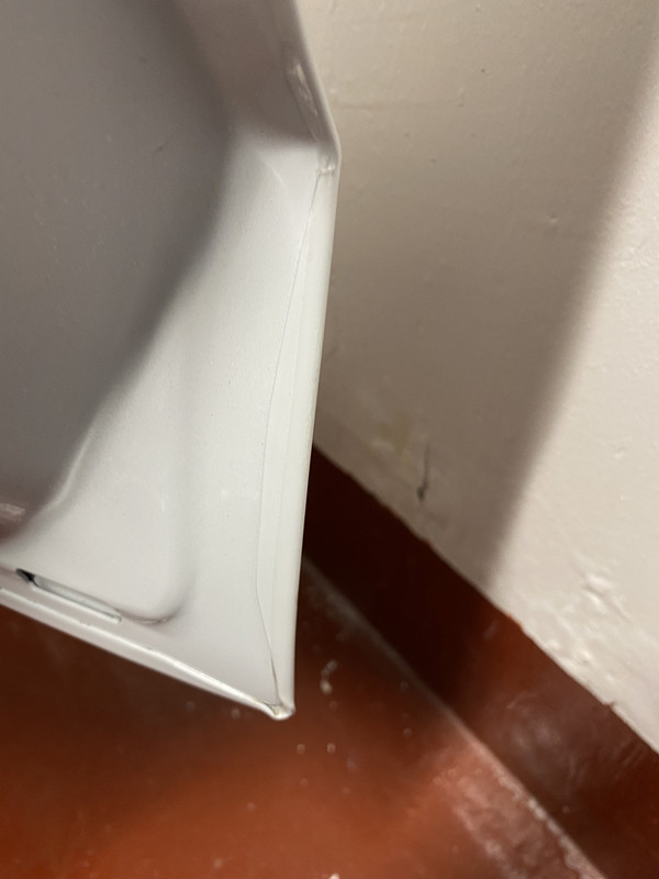

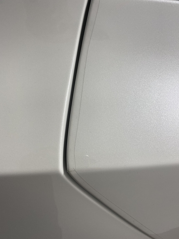

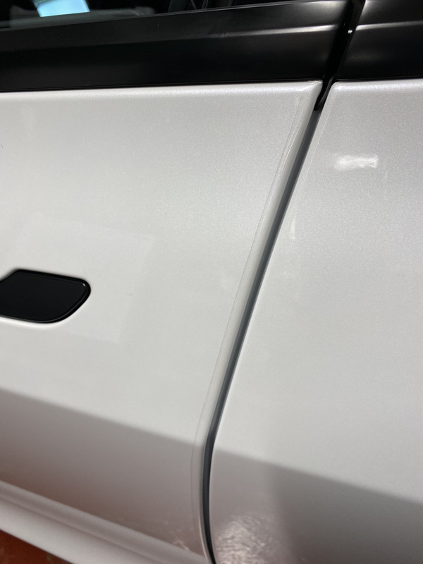

J'ai pris du 30mm. Ça fait un débord de ~10mm côté extérieur. Il est assez souple pour bien suivre de manière propre la carrosserie à l'extérieur. Par contre le replis à l'intérieur de la porte fait des faux pli, mais c'est caché.
Personnellement je trouve le résultat bien, surtout en comparaison des caoutchouc en U transparent (qui viennent dégueulasse) ou blanc (qui ne sont jamais dans le même ton).

Ah super, merci beaucoup, c'est quand même clean et nettement plus discret qu'un joint blanc pas de la bonne teinte ! En effet le 50mm c'est un poil grand, je vais partir sur du 30mm.

Vu de l'extérieur ça reste clean d'après mes critères et c'est toujours plus discret qu'un pet sur la peinture. De l'intérieur c'est bof c'est sûr mais ça ne se voit pas donc pas grave.
