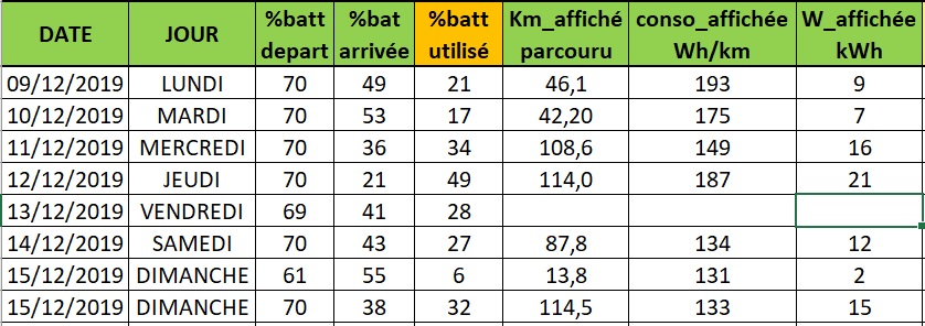

Voiçi le résultat, sentinelle désactivée :
Je soupçonne l'Iphone d'interroger souvent la voiture via l'application. Surtout lorsque l'appli reste ouverte en arrière plan.
J'utilise l'appli officielle, aucune autre.
Cette semaine, il faisait de 8 à 11°C, donc peu d'utilisation de clim et de siége chauffant.
D'ailleurs, la consommation affichée est celle de énergie totale utilisée pour le véhicule et non pas uniquement celle pour rouler, je pense.
Sans sentinelle, sans utilisé l'appli - sauf pour utiliser la voiture, c'est ma meilleure semaine de consommation avec une moyenne à hebdo à 157kWh/km.

Après 3 mois en SR+, je constate toujours les même écarts entre les conso affichées et l'autonomie "réelle", de la même façon que aubert.cgil
D'abord parce que les consos sont très très variables, même sur des trajets identiques avec des conditions similaires. Et ensuite parce que la capacité "utilisable" de la batterie est elle aussi très très variable, en fonction de la température principalement, avec une capacité qui oscille entre 42kW et 48kW. On verra au retour du printemps si on dépasse les 50kW, mais pas pour le moment !
Et donc une autonomie "max" qui oscille entre 200 et 360kms selon la température et le type de trajet. Parfois un peu perturbant tout de même :vroum:
Je ferais des relevés chiffrés et vous présenterais mes chiffres d'ici peu :study:

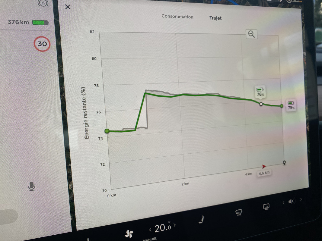

C’est la première fois que je vois ça, j’ai gagné 3% en 500m sur du plat 🤔
