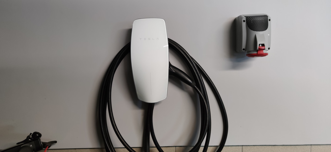

Salut Arnaud,
Au fait , tu pourras charger la belle chez moi , regarde le beau wall connector que je viens d'installer .

Message par lefanatic »
Nice :jaime:
j'ai aussi eu le mien .... mais il est encore dans le carton lol , faut que je vois avec un électricien pour l’installation ....

Message par scannj »
:Alcooliques: pour la carte grise !
J'imagine qu'il y aurait eu pas mal de volontaires sur le forum pour aller te la chercher , mais pas moi , je n'aime pas rendre service ;)
Sinon j'ai fais l'installation moi même de la borne et je l'ai faite valider et certifier ( irve) par un électricien agréé. Je peux te donner un coup de main pour l'installation et te donner des infos si tu en as besoin.
La borne Tesla est un peu "particulière",car pas homologuée nf
J'aurais aimé te donner des info précises concernant le wall connector .
C'est donc compliqué car celle-ci n'est que CE .
Ps ,bon courage pour la lecture , désolé par avance :lol!:
Le sujet est abordé ici : Wall connector à nouveau autorisé en France ? :study:
malgré tout je reste sur ma faim . j'ai même cherché ces deux dernières heures mais ..... rien de certain *
En ce qui concerne mon installation , je l'ai faite selon les recommandation ( et le devis ) du seul installateur agréé Tesla sur strasbourg .
Ce qui est certain en triphasé dans mon cas : Différentiel type A + , disjoncteur courbe c + câble 5g10mm2 + certification par professionnel agréé IRVE
Ce qui est pour moi moins certain c'est la prise intermédiaire entre le disjoncteur et le wall connector , celle ci nommée P17 . En tout cas je l'ai mise .
Point positif ,tout de même , c'est que l'électricien qui ma certifié l'installation est très sérieux , c'est une grosse entreprise de Sarreguemines .
Certains électriciens m'avaient proposés du 5G2.5mm2 alors que la notice du chargeur recommande un câble pouvant tenir 40A ( 10mm2)
ah oui , quand même :shock: tu fais pas les choses a moitié toi :D
