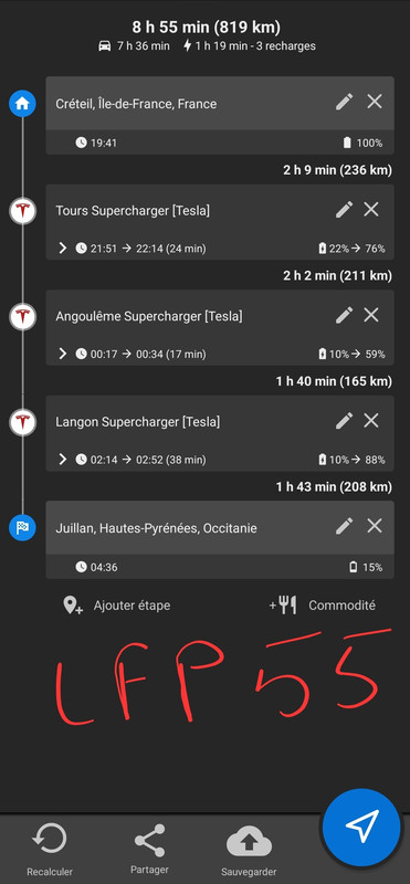

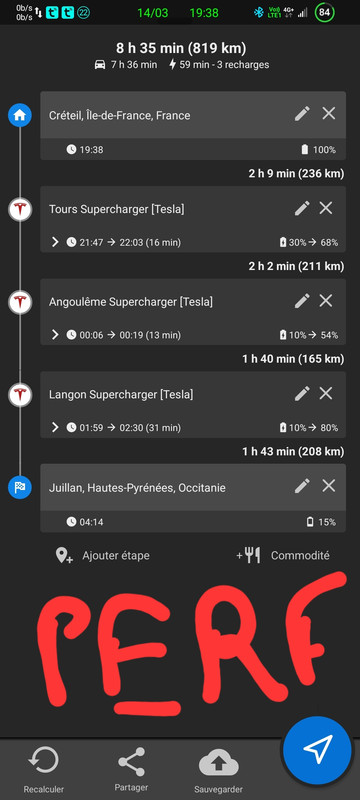

je regarde depuis qq temps pour une perf et je cherche à avoir vos avis sur mes simulations abrp.
Je m'attendais à mieux vs ma sr+ lfp55 histoire de dire qu'on va s'arrêter moins pour recharger mais ça fonctionne pas : Mouhah:
Sur un trajet de 829km je mettrai 8h46 en perf 2021 et 9h05 avec ma 55, ( 3 arrêts pour les 2 )
La conso de base d'abrp, 185wh/km est juste ou c'est optimise concernant la perf ?
La sr+ est donnée de base pour 160 sur abrp et je suis à 157 sur ce trajet.
Concernant la météo, il faisait beau, mais froid avec un peu de vent latéral.
Merci pour vos retours :)
Messages : 29622
Re: Autonomie Model 3 Performance
Je ne sais pas comment est ce trajet mais si c'est de l'autoroute, avec une Performance tu seras plus à 200 qu'à 150 Wh/km.
Elle est plus lourde, a des roues 20" et des pneus qui "collent". Elle fait aussi environ 200 ch de plus.
Prend une LR en 18" si tu veux le max d'autonomie.
Tu peux nous donner le départ/arrivé du trajet car la différence de 15 minutes me semble faible. Je dirais plutôt au moins 30 minutes.

Voilà ma simulation abrp pour mon dernier trajet.
J'ai consommé 157whkm et je roulais bien, pas d'économie.
Messages : 29622
Ok, 185 tu parlais de la conso à 110. Et moi avec plus de 200 je parlais de la conso à 130 donc c’est cohérent.
L’estimation de ABRP me semble plutôt fiable.
Passe en 19 pouces sur la Performance tu vas gagner 14 min.
Ou en 18 et là tu gagnes 26 min. (Taille pas homologuée)
Sinon tu gardes les belles 20 pouces et tu profites par ce que 15 min sur 800 bornes ça ne change rien.

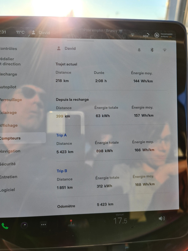

génial ces précisions je ne pensais pas qu'elle consommait autant en roulant normalement, à 130 :Top:
Car moi c'est ma conso c'est à 125/130.
Voila ma conso depuis le début et lors du dernier trajet ci dessus :)
y'a qq tests en Allemagne, et c'est 90% de trajet autoroute idf grand est ou idf sud ouest
Les derniers 144wkm c'était du suc de vierzon vers l'idf
Messages : 29622
La ou tu es à 166 en Propulsion je suis à 198 en Performance.
