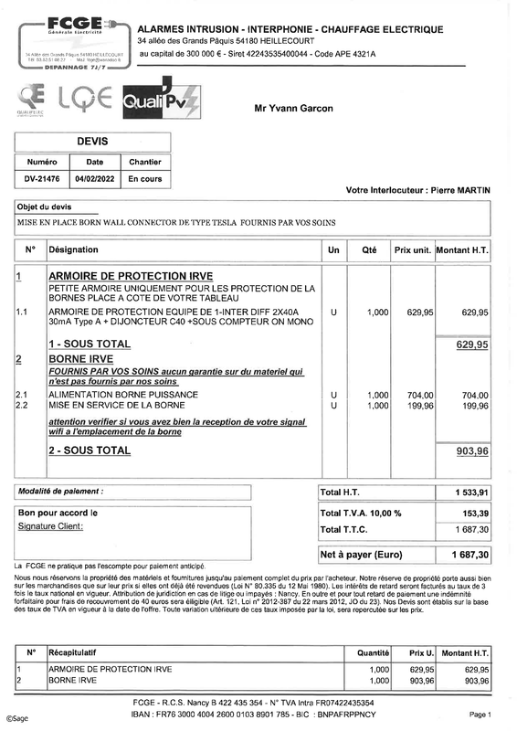

Souhaitant installer une borne tesla à la maison avant la réception de la voiture, j’ai reçu un devis d’un électricien qui me parait un peu élevé.
Il facture pour l’armoire de protection IRVE 630€ et 900€ pour l’alimentation et la mise en service de la borne.
Ce qui fait 1600€ TTC.
L’achat de la borne n’est pas inclus.
Sachant que la borne est située à 3 mètres de mon compteur électrique, que pensez vous de ce devis ?
Merci à tous

je trouve que ça fait un peu cher. J'ai accepté un devis de 2086 € qui comprend l'installation et la pose sur pied d'une wallbox Hager. La Borne et le pied valent à eux seuls 1300€, ce qui fait en gros 700€ pour les disjoncteurs, le câblage et la pose. Tu es passé par quel prestataire? Comme pour tous travaux, il est tout de même conseillé de faire faire plusieurs devis. J'en ai refusé un à 2490€ pour la même chose.
Messages : 23651
Re: Comment recharger nos Tesla à domicile ?
@Yvann54
:Moderateurs: Je me suis permis de déplacer ton message dans le bon topic :Moderateurs:
Je rejoins l'avis de @Belza, faire au moins un devis supplémentaire ou deux serait top pour confirmer ou non le premier :roll:

En fait c'est une personne qui m'as été recommandé par un ami électricien.
Je viens de l'appeler pour explication du devis, la discussion a durée 15-20 minutes et m'as bien expliqué le pourquoi du tarif (dû notamment à l'explosion des tarifs concernant les matières premières et notamment le cuivre, ce qui n'est pas incohérent car mon ami électricien m'as dit il y a 1 mois que les tarifs devenaient clairement abusés).
Il a également ajouté un sous compteur permettant de connaitre ce que je consomme uniquement avec la voiture. Et la problématique de la borne Tesla est qu'il faut ajouté une sécurité en plus (je n'ai pas retenu le terme) car le câble ne se débranche pas.
@Belza , quand as tu fait posé ta borne ?
Pour info je suis situé du côté de Nancy

Si tu peux nous faire une copie de ton devis, je suis curieux de voir ça en tant qu'electricen retraité :scratch:

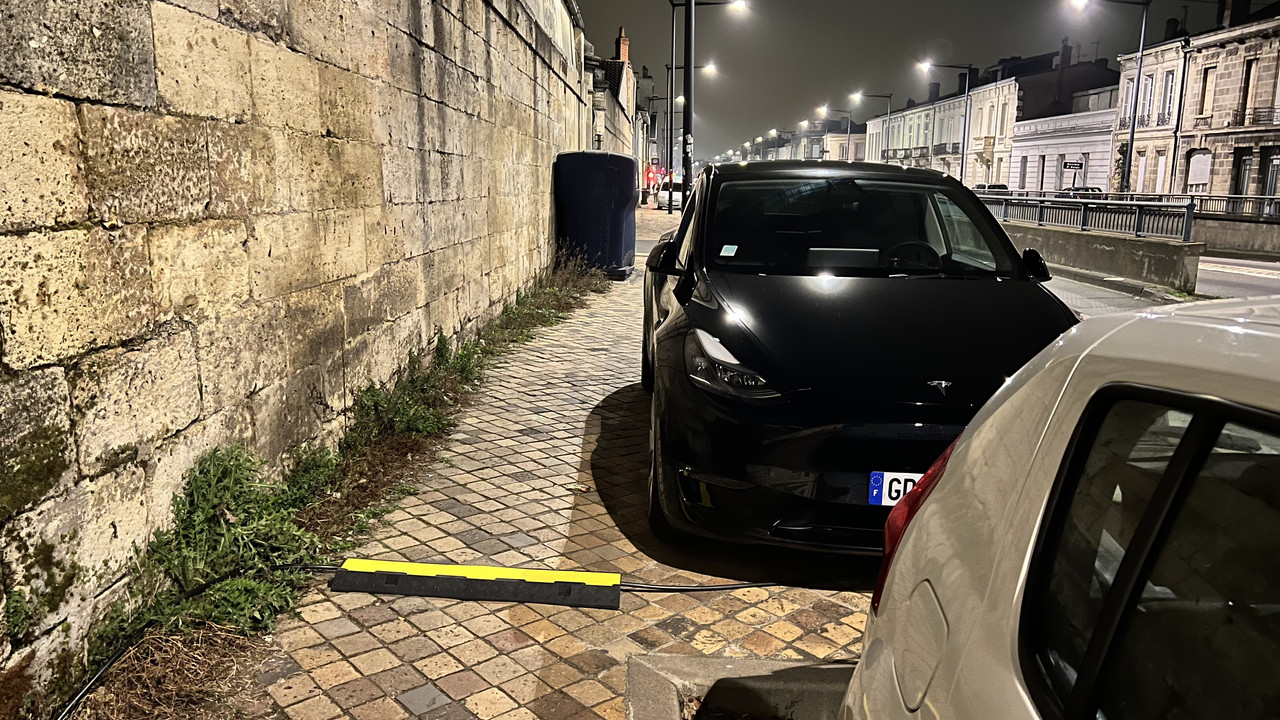

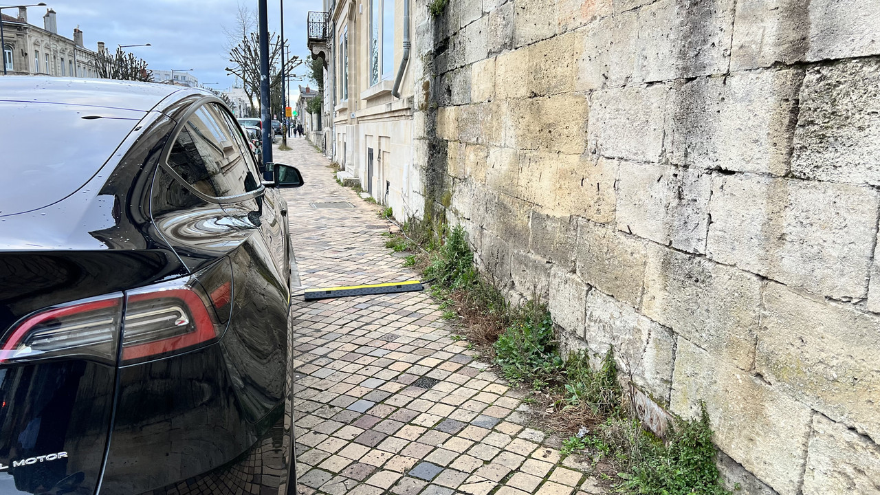

Voilà, pour ceux qui étaient inquiet sur la dangerosité de mon installation, j'ai installé un passe câble quand je recharge, c'est à dire une fois par semaine 6-7h le soir et la nuit durant le week-end. J'ai appelé ma mairie de quartier pour leur expliqué mon problème. La réponse a été: c'est interdit mais personne ne viendra vous embêter si le câble est sécurisé et que vous chargez de nuit pendant les heures ou le passage est réduit.
Je suis donc rassuré et merci à sigmamima pour le conseil.

Propre :Top:
GG du coup t’es tranquille

Trés bonne nouvelle. Ta mairie est arrangeante. Au moins, tu sais pour qui voter aux prochaines municipales. :Top:
Messages : 23651
@Nor33
Plus rassurant et propre :Top: Si la Mairie est au courant ;)

Bravo @Nor33 :Top:
Par contre faut pas se garer sur le trottoir pour autant ;) .. humour

@gugus17 , voici le devis
