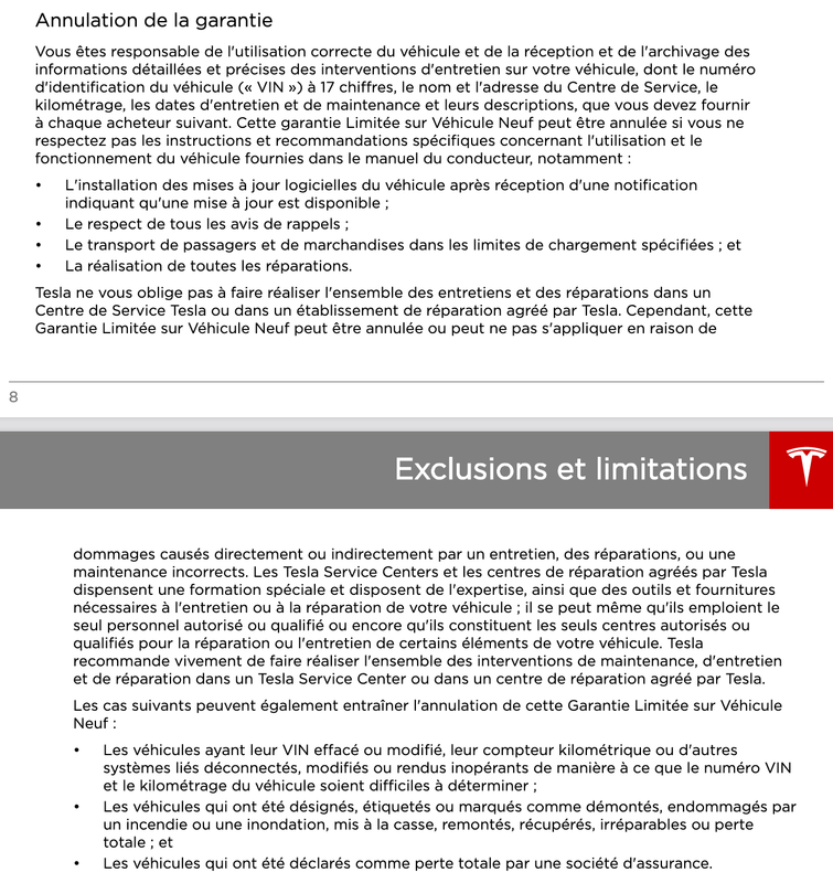

J'ai de plus en plus de mal avec ce genre de réponse à la c.. :evil:
Je te laisse le lire en entier mais je n'ai rien trouvé dans le contrat de garantie, qui surement plus de valeur que la parole du Tesla Boy:
Source : Contrat de garantie Tesla

Oui jai lu le.contrat aussi et il n'ya rien de marquer
