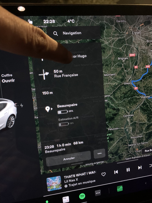

Cette question a peut-être déjà été posée mais je ne l'ai pas vue. Est-il possible de programmer sur le GPS Tesla un aller retour et de voir le pourcentage de batterie restant à l'arrivée SVP? Merci d'avance.
Messages : 3339
Re: évaluation % batterie restante après un aller et retour?
Quelque chose comme ça

Après avoir défini ton itinéraire dans le GPS de la voiture tu as à droite trois points qui te permette d'ouvrir un menu ou il y a modifier le trajet, ajouter une étape et je crois que j'ai ajouté mon domicile en final en modifiant le trajet, j'essaie de te comfirmer ça un peu plus tard car j'ai fait l'essai vite fait à l'arrache
Avec l'appli ABRP tu peux simuler ton trajet depuis ton canapé sans être obligé d'aller dans la voiture

La voiture donne toujours une estimation pour l'aller et le retour, à la fin des indications de guidage.

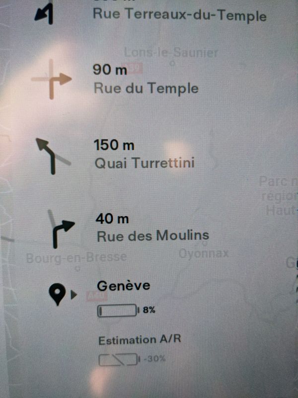

J’aimais bien aussi cette indication A/R.
Mais malheureusement depuis la MAJ qui a ajouté la possibilité de paramétrer les points d'étape sur le gps (ce que montre @gugus17 plus haut), elle a disparu.

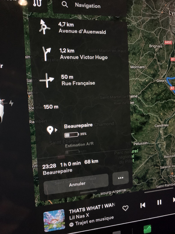

@Rénald_69 non elle est toujours là. Pour l'afficher il faut "tirer" l'itinéraire vers le haut. Regarde ma photo plus haut.

Ah je croyais qu’elle avait disparu cette indication. Je n’ai pas réussi à l’afficher la dernière fois. Je vais aller voir çà tout de suite, merci @Watto
Messages : 7264
Re: Evaluation % batterie restante après un aller et retour ?
Effectivement il faut aller tout en bas des instructions de navigation, mais chez moi il faut « forcer » un peu vers le haut pour voir l’estimation
