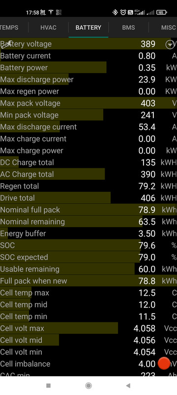

je viens de recevoir mon connecteur obd, du coup smt de mon pack batterie E5LD, TM3 LR Reçue le 24 Novembre 2021.

78,8, pile poil ce qui est dans mon tableau :Top:
