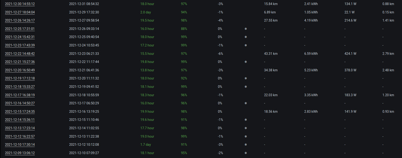

je remarque sur Teslamate que j'ai des périodes ou la voiture est online sans raison apparente. Et pendant ce temps bien sur elle perd un peu de charge.

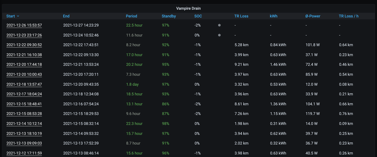

J'ai eu certains jour du vampire drain jusqu'à 7% donc j'essaye de comprendre pourquoi
Depuis avant-hier a voiture est parquée au domicile (extérieur 5°). Le mode sentinelle n'est pas activé

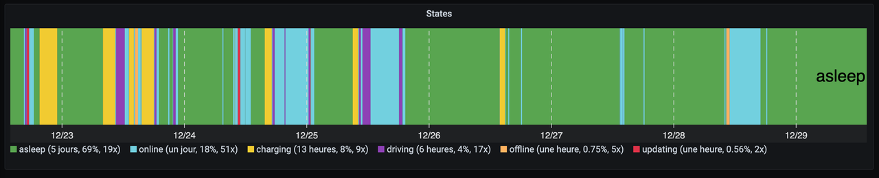

La voiture est passée online aujourd'hui de 11h15 à 13h15
Je ne me suis pas connecté avec l'appli pendant cette période
Avant ces 2 heures elle était restée plus de 24h endormie
Avez-vous une idée de ce que ça pourrait être?

Cela m'arrive aussi de temps en temps.
Sur les 6 derniers mois ma voiture a été 6% du temps "Online"
Sur les 7 derniers jours 19% du temps "Online"

Et dans le vampire drain tu as aussi plusieurs pourcents perdus certains jours?
Messages : 29503
Re: Etat online sans raison
Parfois 0%, souvent 1%, rarement 2% ou plus :

Ok, j'ai beaucoup plus
Jusqu'à 7% au max
