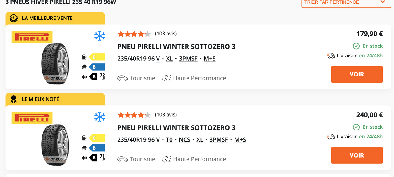

Je viens de faire mon premier grand trajet avec mes roues d'hiver made in Tesla. Au vu des problème de livraison qu'il y a actuellement et l'absolu nécessité de s'équiper dans ma région, il n'y avait pas d'alternative... Je roule donc avec des Pirelli sottozero 3.
Un conseil, n'achetez surtout pas ces pneus de merde !
Déjà ils ne sont pas extraordinaire selon les test du TCS. Et je n'étais pas convaincu du choix de pneus Italien pour la neige. Mais qu'est ce qu'ils sont bruyants !!! Le silence qui est un des points forts de nos voitures à disparu :Nul:
Comment Tesla peut-il avoir fait un choix pareil :scratch:
Messages : 2241
Re: Quelles roues hiver pour nos Model 3 ?
@Watto :shock: mince désolé pour toi.
Je suis en train de regarder et j'allais justement les prendre pour avoir du "recommandé" Tesla :roll:
Tu as bien les spécifique Tesla : T0 ?
IL y a 2 modèles avec les mêmes références mais un seul des 2 est T0 :
Messages : 30143
@Watto laisse leur un peu de temps pour se roder, le bruit devrait diminuer (un peu).

Ça fait déjà 2 semaines que je roule avec (l'hiver arrive vite par chez nous).
Et ils sont quand même officiellement annoncé à 72dB :evil:
Messages : 2241
Je ne suis pas sûr que ça soit de simple accord financier :evil:
Le pneu homologué Tesla a une bande acoustique pour permettre justement d'être moins bruyant NCS : Noise Cancelling System.
Bon en même temps par rapport à l'autre, il y a 1 Db d'écart donc c'est peut être pas si efficace :lol!:
Par contre il est bien plus cher...

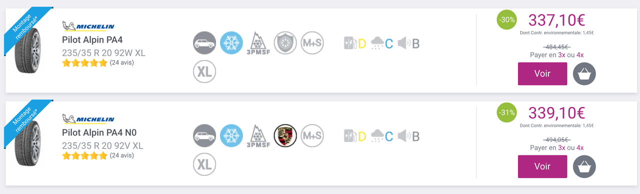

Si je ne prends pas Pirelli, je pense prendre les Michelin Alpin : jamais été déçu par cette marque.
Tu les as en 18 ou 19 pouces ?
W
Watto
Messages : 88
Inscription : 23 oct. 2021
Voiture : TM3 LR
Message par Watto »
Je suis en 18".
Si j'avais pas eu de problème d'homologation de jantes et ces capteurs bluetooth à la niurf... J'aurais certainement pris les Michelin qui semblent très bien. Et ils sont donnés à 69dB, ce qui fait une énorme différence (3dB d'écart équivaut à un facteur 2).
