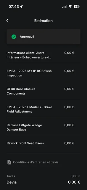

J'ouvre un ticket en décrivant le phénomène. Une semaine après environ, demande de validation d'un devis à 0€ puis demande de fixer un RDV. Etant absent jusqu'à fin août, RDV fixé au plus tôt le 7/9 à Saint-Priest.
Pour info, voici le devis. Vous constatez qu'ils en profitent pour faire 3 trucs en plus (les 3 derniers).
A+

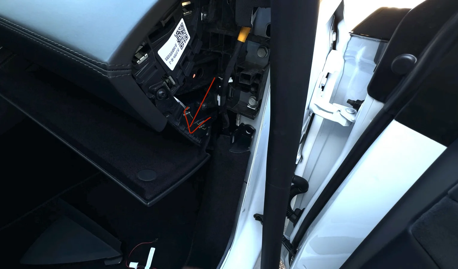

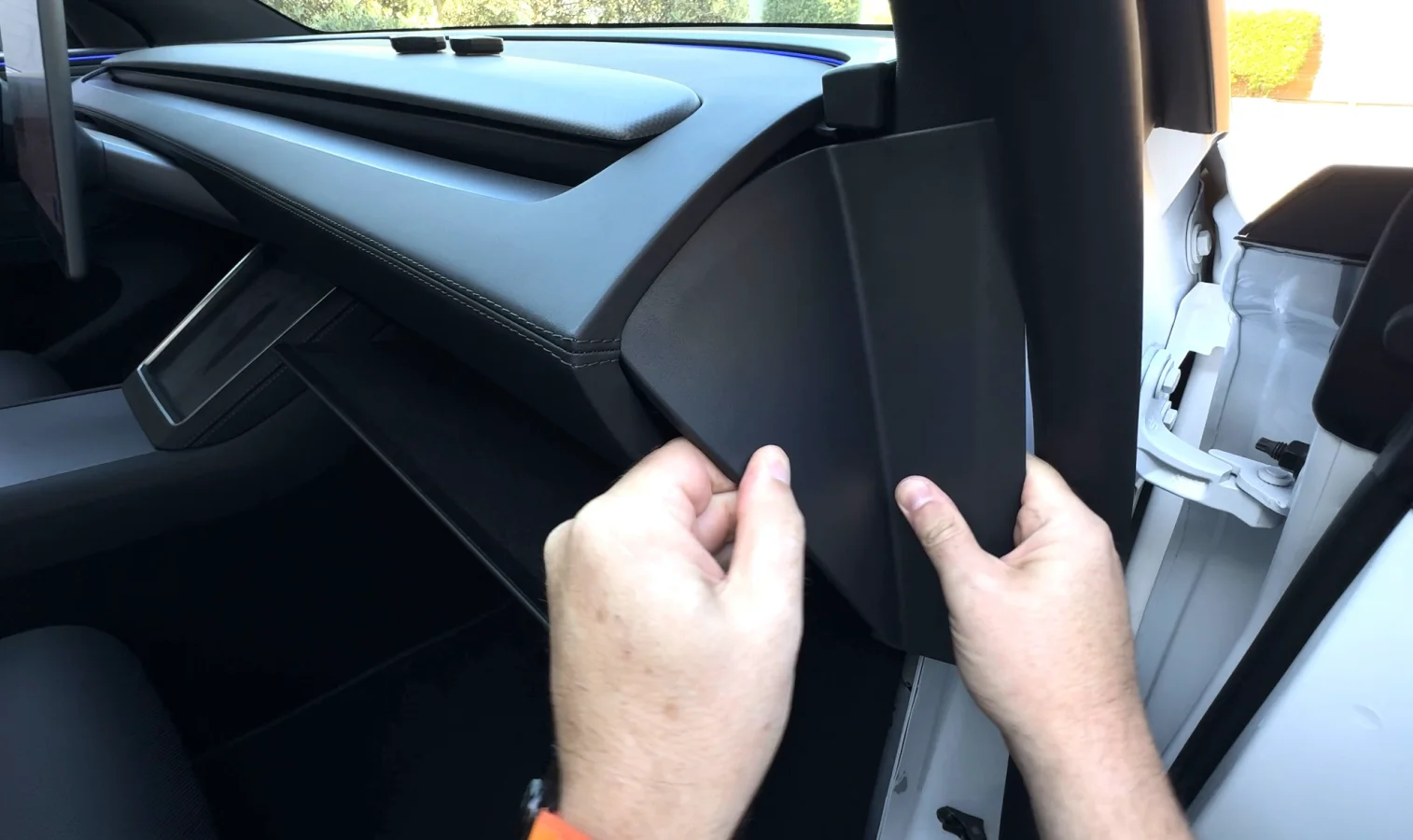

Messages : 29503
Re: La boite à gants ne s'ouvre plus
En déclipsant la garniture à droite du tableau de bord vous pouvez accéder au côté de la boîte à gants pour tirer un peu sur sa porte.
Cela peut permettre de la décoincer.
