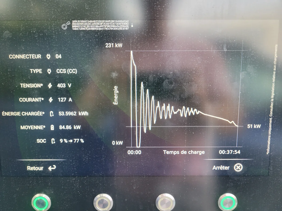

Hier j'ai chargé au chargeur de Clermont-Ferrand - CC Village des commerçants, proche de l'autoroute pour profiter de l'abonnement electra+ 2 mois offert avec code promo.
Je vous mets en dessous la courbe de recharge. 45 mn pour prendre 59 kwh au final. Jamais vue ça avant.

Très étonnant en effet :interroge: Pour l'instant, jamais eu une telle courbe chez Electra.
Il y avait du monde à la station? Il faisait chaud?

Salut @titof. En lisant l’article « Le chassé-croisé en voiture électrique : la tension est-elle vraiment montée aux bornes de recharge sur l'A7 ? » sur Automobile Propre, ils ont publié des courbes de charge qui ressemblent exactement à la tienne. Ils n’ont pas pu identifier la cause exacte, mais cela pourrait être dû à la borne.

C'est une possibilité effectivement.
Sachant que Ionity et Electra se fournissent principalement chez Alpitronic pour les bornes.

@pitchu11
C'est une station avec 2 bornes Alpitronic, donc 4 points de charges en 400kw par bornes.
Il faisait 35°C et juste après mettre branché, une Megane c'est branché sur la borne à côté.

Vu le retour dans l'article d'AP cité plus haut, sur borne Alpitronic chez Ionity avec des courbes de recharge très similaire à la tienne, je pense que le problème vient plus de la borne que de l'opérateur ou de la voiture.

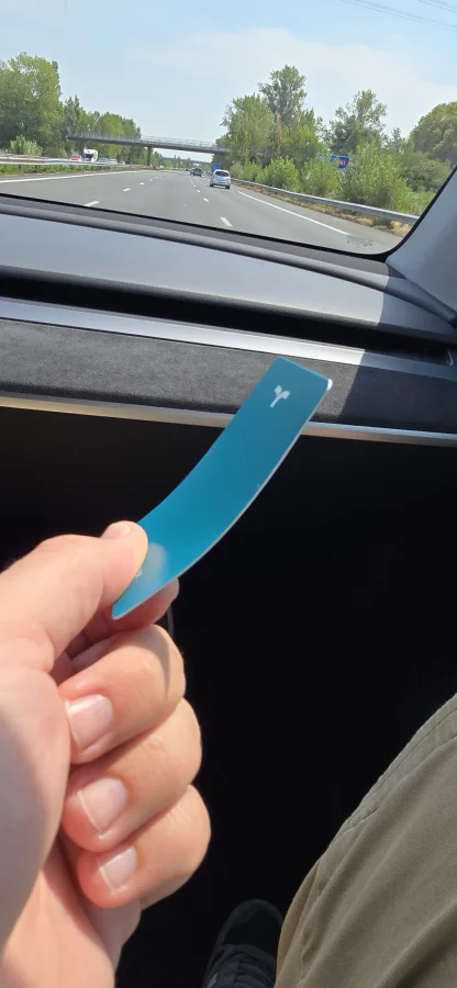

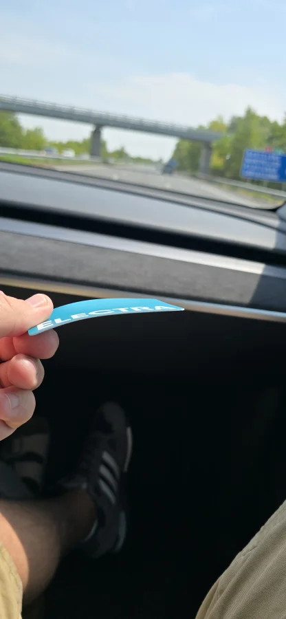

Alors, pour info, ne pas laisser sa carte en plein soleil dans le porte-gobelet. Je crois que la mienne n'a pas aimé le soleil portugais...🤣🤣🤣

Oui, pas de soucis de fonctionnement, normalement je la range aussi dans le vide-poche avant. Mais là non 🤣🤣🤣. La voiture affichait 69° à l'intérieur et 43° à l'extérieur. Et j'ai des pare-soleil sur le toit vitré...
