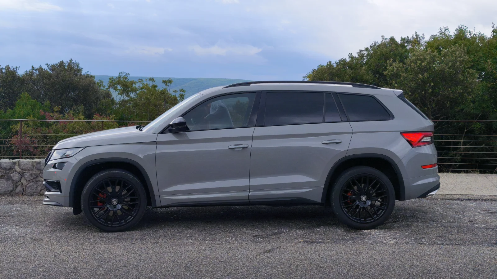

Salut, vois mon cas
Je suis à fond derrière , le maximum du foncé
La lunette arrière je laisse d'origine sinon on voit plus rien, déjà qu'elle est pas grande...
Et devant je suis légèrement plus foncé que l'homologation ne le permet, en gros tu vois que c'est légèrement plus foncé que le pare-brise qui à la même teinte que les latéral avant d'origine
C'est du film de chez selec auto pro, une franchise bien connu en France ( sponso par Akram )
Zéro soucis avec la maréchaussée
Ça donne ça sur mon ex Kodiaq RS, même config
Ps: a mon goût... J'aurais dû peut-être mettre encore une Chouille foncé à l'avant... Ça fait plus jolie honnêtement , mais bien plus litigieux avec la Police... Et je peux le comprendre

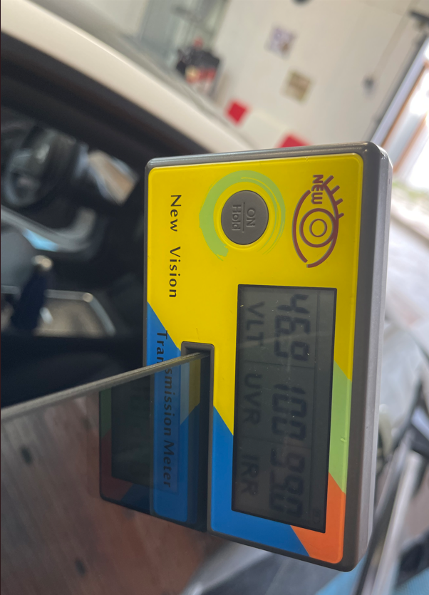

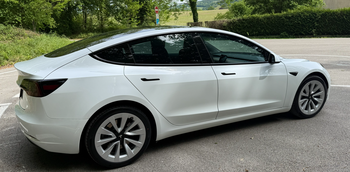

Pour la teinte des vitres il faut raisonner avec la TLV(Transmission de la lumière Visible). Pour les vitres AV, la réglementation impose une TLV supérieure ou égale à 70 % (30 % de teinte maxi vitre origine + film)
art. 27 du décret 2016-448
D’origine la TLV des vitres AV de la Model 3 est de 76 % (teinte de 24 %) et de 73% à l’AR (teinte de 27 %)
Lorsqu’on ajoute un film de teinte 60% (TLV 40 %) sur une vitre de teinte 24 % (TLV 76 %) la TLV de l'ensemble sera de 30% (0,4 x 0,76=0,304).
La TLV minimale du film autorisé sur les vitres avant de la Model 3 (en tenant compte de la TLV de 76 % de la vitre ) sera de 0,7/0,76=0,92 donc un film de teinte 8 % maxi.
Il y a 4 ans que je roule avec des vitres AV dont la TLV est de 46,9 %
J'ai croisé la gendarmerie 3 fois pour des contrôles divers et je n'ai pas eu de remarque concernant la teinte des vitres. De même je viens de passer le contrôle technique et il a estimé (à l'œil) que la transparence était suffisante donc rien de mentionné sur le PV.
Il y a effectivement toujours un risque de se faire verbaliser conformément à l'article R-316-3-1 du Code de la route
135 € d’amende forfaitaire (90 € minorée) et retrait automatique de 3 points sur le permis.
