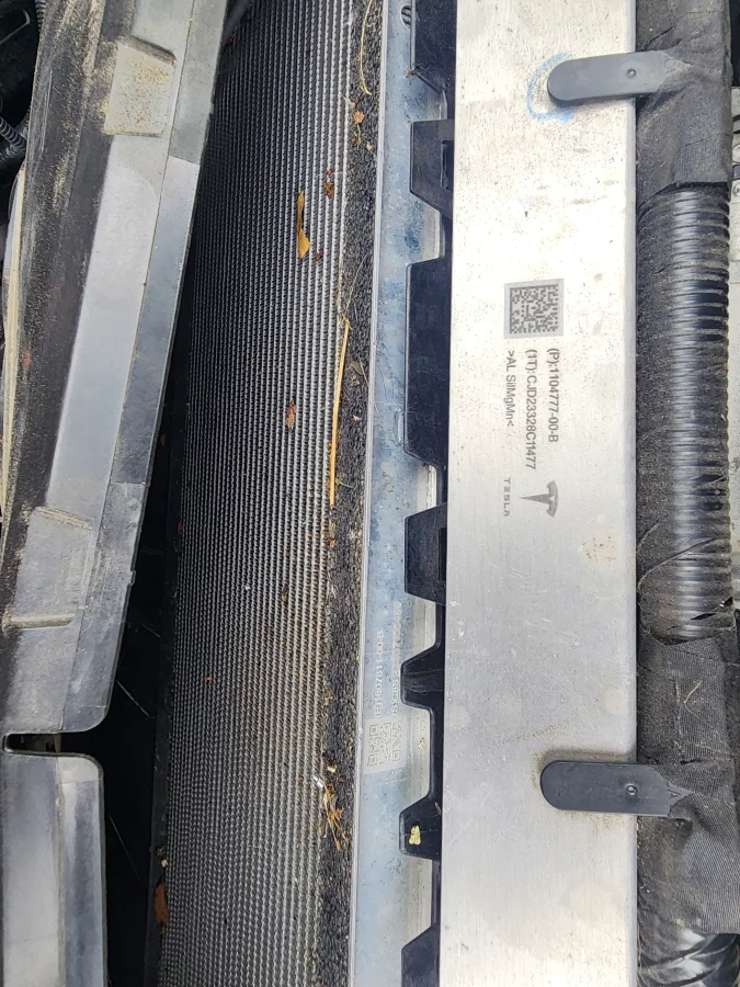

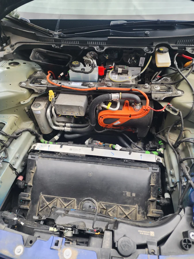

Vérification et nettoyage du radiateur à l'avant :

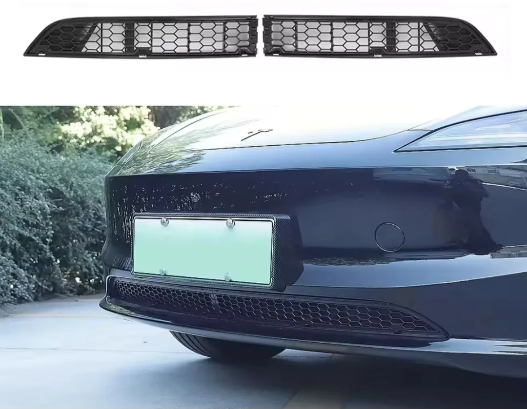

Quand j'ai eu l'auto, j'avais installé une grille plus fine pour éviter l'entrée des gros particules.
Après avoir lu quelques avis sur cette grille, des personnes disaient que ca pouvait freiner l'entrée du vent.
Donc je l'ai enlevé et je viens de faire 50000 kms sans cette grille.
Résultat : le radiateur est propre. Donc je laisse comme d'origine.
Dans l'elan, vérification des niveaux du liquide de refroidissement et liquide de frein.
Et nettoyage à l'aspirateur car les toiles d'araignée sont présentes.
Messages : 29503
Re: Présentation de mon nouveau jouet
En effet le radiateur n'était pas bien sale mais tu as eu raison de regarder.

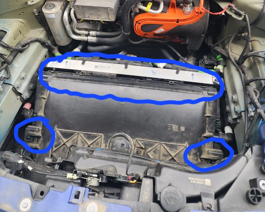

@78ced
Rien de compliqué.
Tu enlèves d'abord le cache du haut qui recouvre ton liquide de frein. Tu le declipse.
Ensuite pour le cache coffre, tu dévisse les 4 vis (clé de 13) . Tu le soulève un petit peu devant pour débrancher la fiche de la lumière.
Et tu le retire.
Tu declipse les crochets entouré en bleu. Et tu le tire un peu. Ca te permet d'aspirer les saloperies.
Tu peux aussi vérifier l'état par devant l'auto là où y'a l'entrée d'air. Tu vois aussi le bas du radiateur.

Merci :top: En effet, ça semble à la portée de tout le monde :smile:

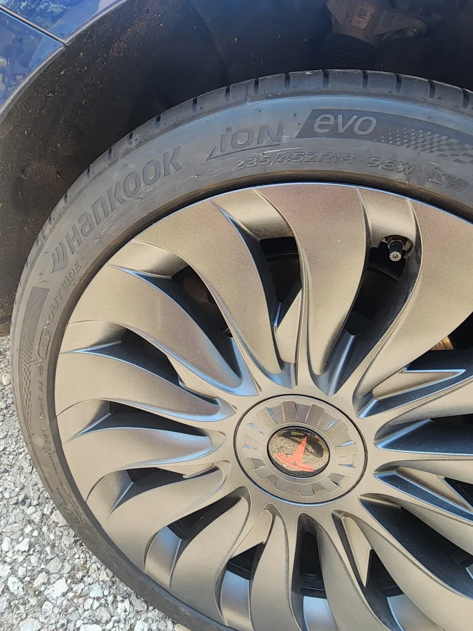

Changement des pneus arrières :
Historique depuis l'achat :
- Lors de l'achat, livrée avec 4 pneus Michelin E primacy.
- à 50000 kms, changement des pneus arrières : Montage Michelin Pilot sport 4 sans mousse.
- aujourd'hui à 88600 kms, changement des pneus arrières : Montage Hankook ION Evo
Résumé :
J'ai donc fait au début 50000 kms avec les Michelin E primacy : tenue de route sous la pluie désastreuse.
Je viens de faire 38600 Kms avec les PS4. Tenue de route impeccable. Mais 11400 kms de moins. Gomme tendre.
Les pneus avant ont donc 88600 kms et il reste encore un peu de gomme avant le témoin.
Affaire à suivre pour les Hankook ION Evo.
