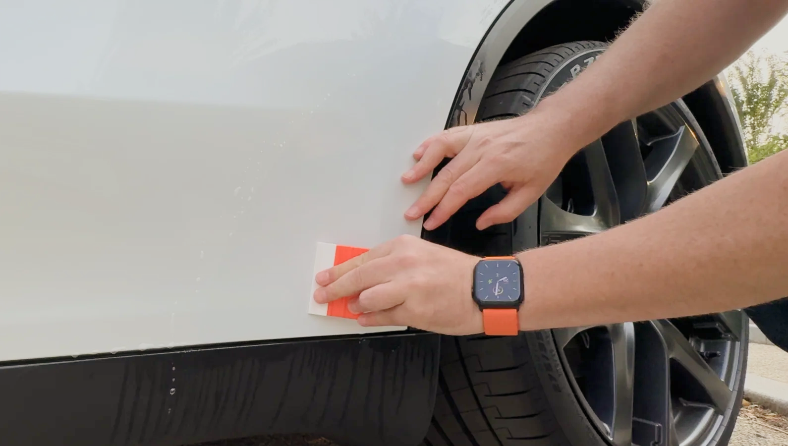

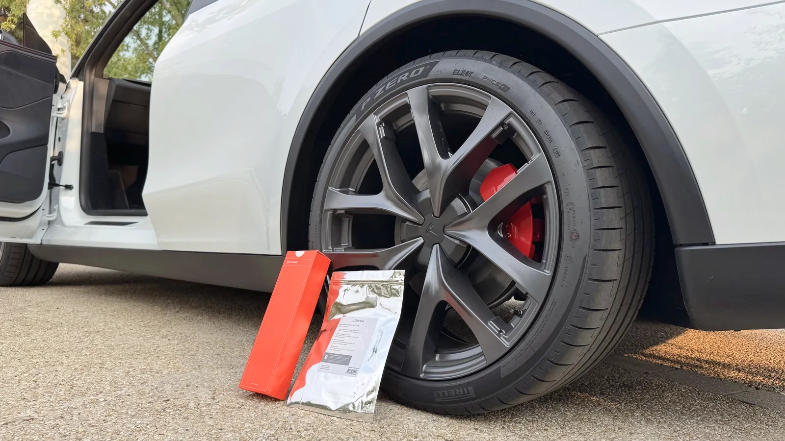

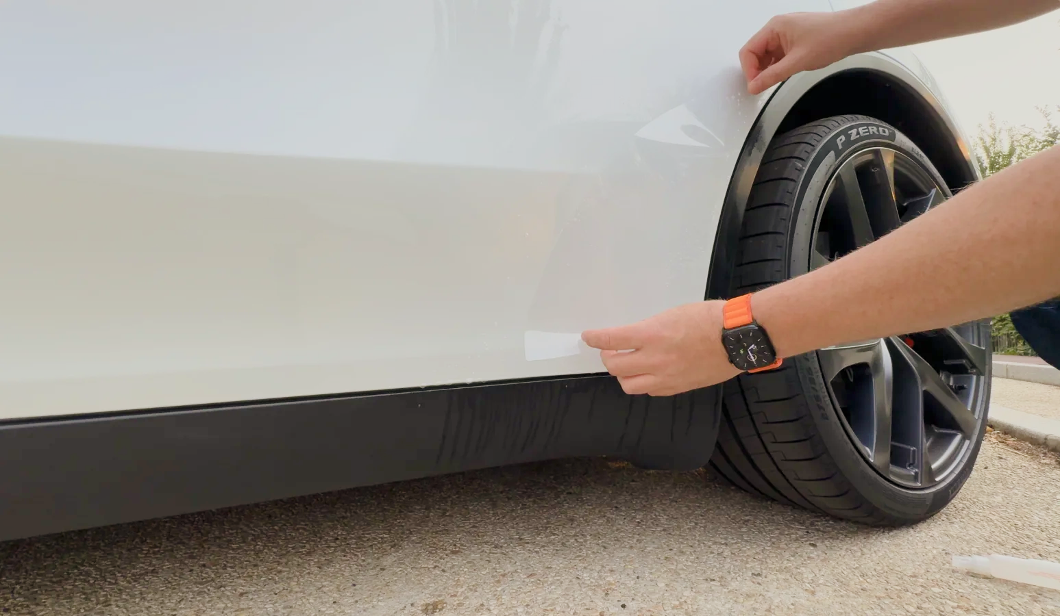

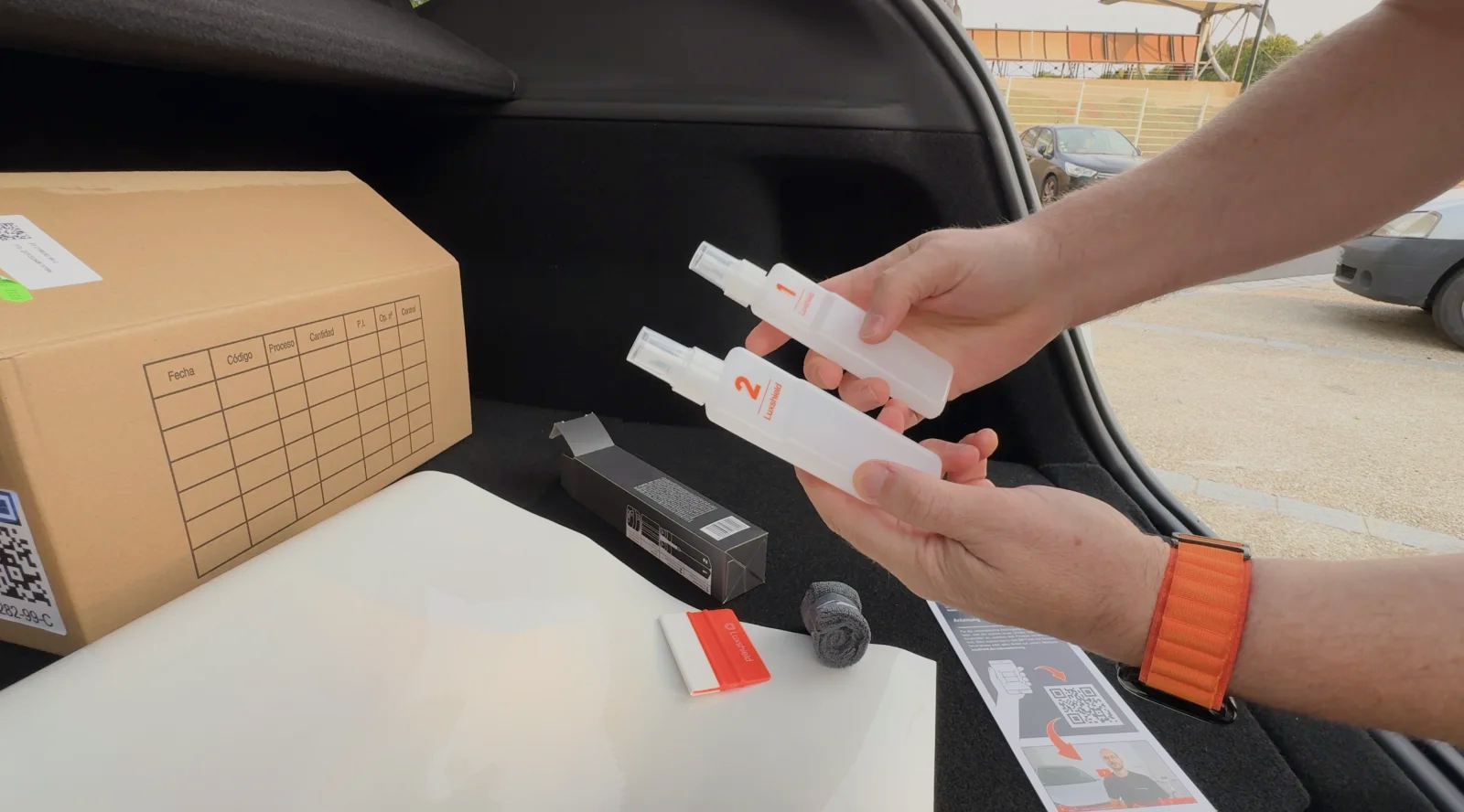

Qui dit nouvelle voiture dit nouveaux accessoires, pour commencer j'ai installé un accessoire indispensable pour protéger la carrosserie en quelques minutes, la protection PPF.
:Fleche: Protections anti gravillons PPF pour les portes
Mon avis sur les PFF anti gravillons :
Pour les protection PFF, c'est une bonne découverte, le produit est vraiment qualitatif, épais, il évitera que la peinture soit attaquée par les gravillons envoyés par les roues avant comme on a pu le voir avec les photos de @Roderik et @Jetrider. Livraison en 24 heures, installation super simple, tout est qualitatif cela fait plaisir et c'est quasi invisible, pourtant je ne suis pas un grand spécialiste des films de protection.

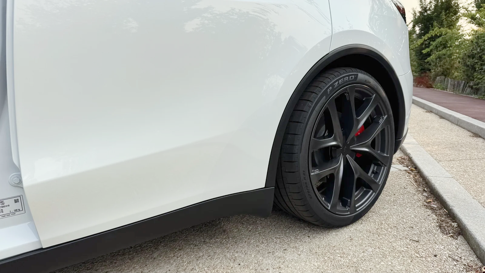

C'est ce film PPf que j'ai installé sur mon Y sur les portes arrières. Après 2 ans, je viens de l'enlever car (Restitution LOA). Aucune marque de cailloux et pourtant j'ai silloné les routes secondaires Finlandaises l'an dernier couvertes de cailloux. Donc il protège super bien.
Je confirme que ce film est indispensable.
Seul bémol, il est visible même quand la voiture est nettoyé et il jaunit un peu après 2 ans mais c'est pas bien grave

Pour le retirer, j’ai bien nettoyé la voiture avant ; ,je l’ai laissée en plein soleil et j’ai utilisé le sèche cheveux de Mme pour chauffer un peu le film et pour le décoller tout en le chauffant. Un coup d'alcool sur la carrosserie après et c'était tout propre et sans éclat.

J’ai installé les 2 ppf en triangle à l’arriere au niveau des portes (en dessous) et les gardes boues à l'avant.
La combinaison des 2 protège super bien la partie arrière.
