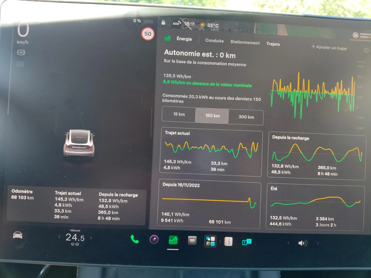

J'ai rechargé en 7 kW de 0 à 100% avec 0 km d'autonomie.
La recharge m'indiquait 59kWh, forcément à la virgule près, comme d'habitude sur la Tesla, donc entre 58.6 et 59.5 kWh.
Mais la conso dans "trajet" m'indique 48.5 kWh depuis la recharge, où sont passés les 10 kWh (#17%) manquant?

Réponse en partie dans l'onglet Stationnement
Messages : 2777
Re: Model Y Propulsion: Batterie, Autonomie, Consommation
Les 48.5 kWh sont ta consommation pour faire 365 km
Les 10 kWh manquant sont surement la climatisation, le parking (la tesla consomme avant de se mettre en sommeil), sentinel si tu l'as mis en route. Verifie aussi que l'alimentation des usb est décochée (même si tu pense qu'elle l'est, il est toujours possible que la dernière MAJ l'ai recoché.)

C'est chiant ce système de comptage de la conso, ça ne représente rien!
À preuve, ma conso "Tesla" depuis 11/2022 est de 140 Wh/km alors que ma conso "réelle" est de 159 Wh/km. Et que ce soit en recharges "à la maison ou aux SuC ou IEcharge
Sur la Kona, si elle me donne une conso sur 403 kms de 50 kWh "depuis la recharge", quand je refait le plein, je remets 50 kWh et c'est tout, j'en remets pas 58.5!!!
LRW 11/22 69700km 403/418 v 2026.26.1 le 03/08
