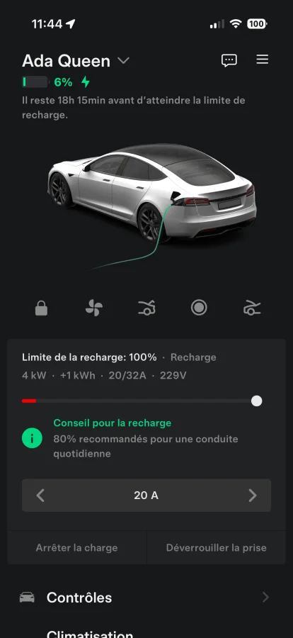

Messages : 7264
Re: La TMS de Rénald_69
Je suis arrivé hier soir à la maison à 8%.
Pause toute la nuit.
Je viens de lancer la charge lente à 20A pour que le 100% soit atteint demain matin.
