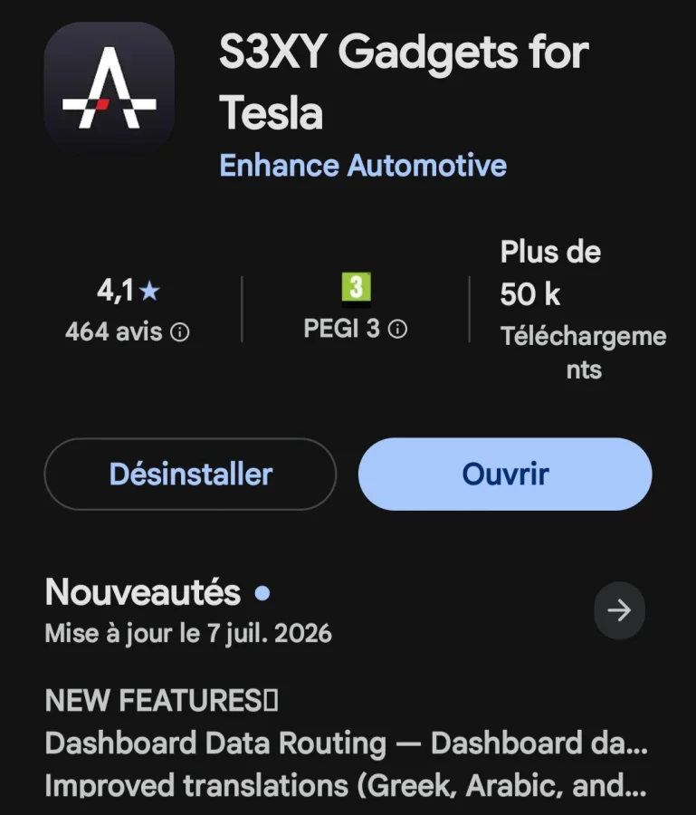

Mise à jour application S3XY Android
V6.7.2
Messages : 2837
Re: S3XY Buttons et Commander : Installation, test, utilisation
Mise à jour commander sur Android
V6.7.2
