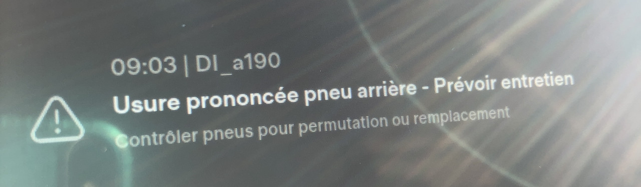

Hello à tous,
Le titre représente exactement ce que la voiture m'affiche à la fin de chaque trajet depuis hier.
Le soucis c'est que j'ai des nouveaux pneus, hiver, depuis mardi.
Les 4 sont neufs et viennent d'être installés sur les jantes 18 d'origine. La pression est à 3.0 bar sur les 4 roues.
Alors deux questions :
- Pourquoi :lol!: ?
- Comment la voiture arrive à comprendre que les gommes arrivent en fin de vie ?
g

je pense qu'il combine plein de données (moteur, capteurs ABS, différentiel?...) pour dire qu'il y a un problème de motricité sur un pneu.
Peut-être un capteur ABS qui a pas aimé le changement de pneu et qui détecte mal ?

Tu as bien réinitialiser les valeurs au montage des nouvelles roues ? Sinon c'est sûr que l'ordinateur doit être perturbé...

Suite à ton message j'ai découvert la procédure sur le guide de la voiture. Effectivement c'est une opération que j'ai zappé. Je vais m'en occuper, merci beaucoup :Top:

Mise à jour sur l'écran des pneus : plus de message !
Merci pour l'information :Merci:

Je relance ce sujet...
J'ai moi aussi ce message qui vient de s'afficher...
Mais mes pneus arrières n'ont que 10000kms, je viens de les passer.
Le truc c'est que j'ai encore les 2 pneus été hankook d'origine à l'avant et j'ai 2 pneus Cross climate suv 2 Michelin à l'arrière...
Je n'ai pas souvenir d'avoir fait une manipulation particulière dans la voiture quand on m'a installé ces 2 pneus arrières...
Et je ne peux pas faire de permutation là...
Du coup, que dois je faire ?

Il faut aller dans le menu des pneus et remettre à zéro et c'est good. :clin:

@lamouche oui mais du coup je ne verrai plus le kilométrage que j'ai fait avec mes 2 pneus arrières, non ?

Très bonne question.
Je ne sais pas.
C'est vraiment que se serai pas mal un truc type bloc note, pour noter les entretiens.

Je m'étais fait une note dans mon téléphone pour savoir à combien de kms j'étais quand je les avais fait poser... Du coup j'aurais juste à faire le calcul...
Mais du coup, est ce que c'est bien parce que j'ai passé les 10000 kms que la voiture me met ce voyant ?
Parce que bon, je ne vois pas d'usure moi, mais pas qu'il y ait autre chose...
Je suppose que s'il y a vraiment un souci, elle me remettra rapidement le voyant de toute façon, non ?
@lamouche il faut faire réinitialiser en haut à droite dans le menu des pneus c'est bien ça ?

La voiture ne vois pas les usures sur les pneus.
Elle te donne juste l'info de pression et te dit qu'il faut permuter les pneus pour avoir une usure uniforme avant et arrière.
Oui faut réinitialiser pour que cela reparte à zéro, pour refaire un décompte rien de plus.

D'accord merci beaucoup 🙂 Ouff j'ai eu peur qu'il y ait déjà un souci... Mais quand j'ai vu que j'avais passé les 10 000 kms, je me suis doutais que c'était pour la permutation...

@lamouche Du coup il faut mettre un motif pour la réinitialisation, je mets quoi ? Permutation ? Même si ce n'est pas le cas...

Effectivement je crois que la voiture collecte des données de roulage et déduit que le train arrière (le plus sollicité chez Tesla) a usé dangereusement les pneus.
Des amis qui ont vu les pneus arrière me l’ont remarqué et j’avais du mal à les croire car seulement 1 an de roulage (30000kms bientôt).
Pour que la voiture m’affiche ce même message ce jour.
Mes pneus : Hankook… Donc bas de gamme mais disons faits spécial pour Tesla.
Celle de Mme a qq mois de plus et les pneus sont comme neufs. Mais de marque Continental !
Je ne sais pas comment Tesla est arrivé arnaquer ces clients avec des pneus pareils.
