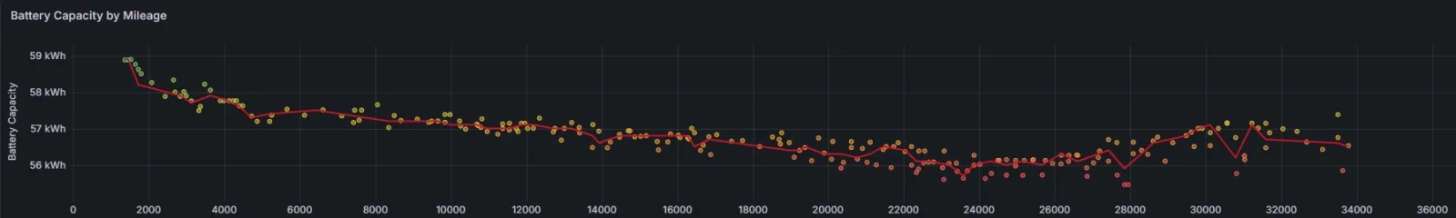

Message par Tigerbill17 »
oui, enfin, je prends ça avec un certain recul, quand même.....
Je pense qu'à chaque mise à jour, ils changent la méthode d'étalonnage du BMS
Voilà le tableau dans Teslamate: on voit bien que l'autonomie s'est améliorée depuis quelques mois. Mais une amélioration de la santé de la batterie, j'ai quand même du mal à y croire :clin:
Plus complet
Le graphique capacité batterie/kilométrage

Ça me rappelle étrangement les CATL des model 3 qui avaient gagné en autonomie sur les derniers mois...
