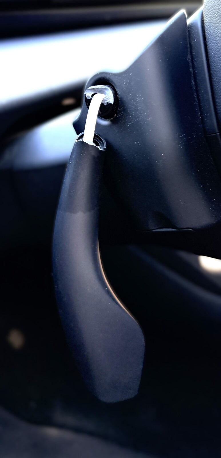

J'ai mes "stalks" gauche et droit installés depuis début 2025 et j'en suis extrêmement satisfait ..... jusque hier ou le levier du gauche à cassé dans un bruit très sec.
Je n'ai pas le sentiment de l'avoir brutalisé; vers la fin il est un peu trop fin mais surtout trop cassant.
Mes questions:
Quelqu'un a connu la même mésaventure?
Ai-je une chance d'avoir un remplacement sous garantie? Bien sûr j'ai fait un email au service concerné.

A l'examen attentif au niveau de la cassure on peut voir que le diamètre est faible à cet endroit mais, en plus, l'effort ne porte que sur la moitié du diamètre!!
En effet, le bras est en deux parties superposées.
Sur la photo de détail, on voit très bien que la partie inférieure ne sert à rien pour la solidité.
Le levier est relativement fragile surtout pour une mise de clignotant à droite. Et c'est bien dans ce cas qu'il s'est brisé. :choque: :choque:
