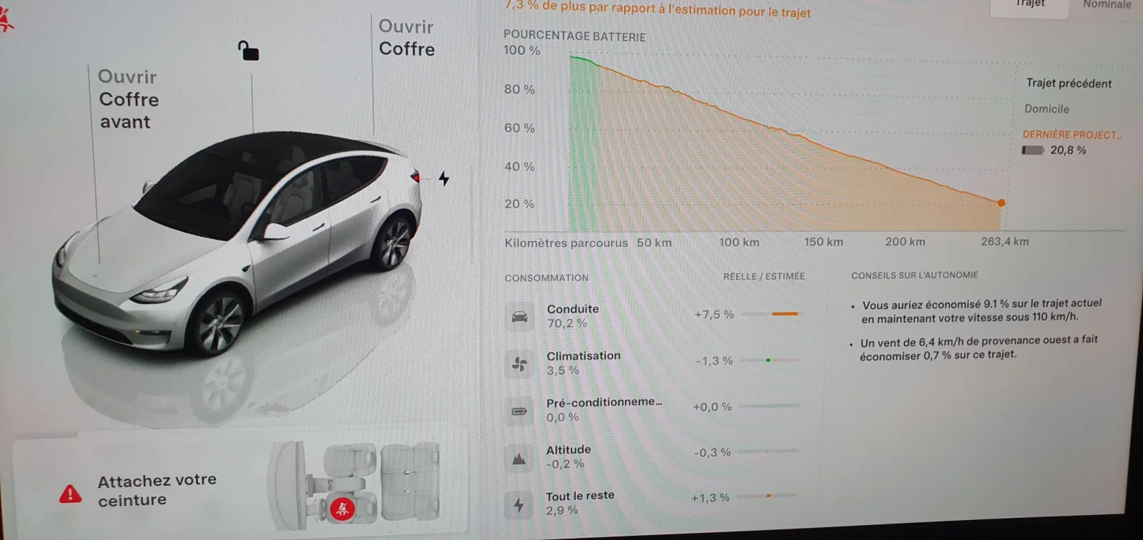

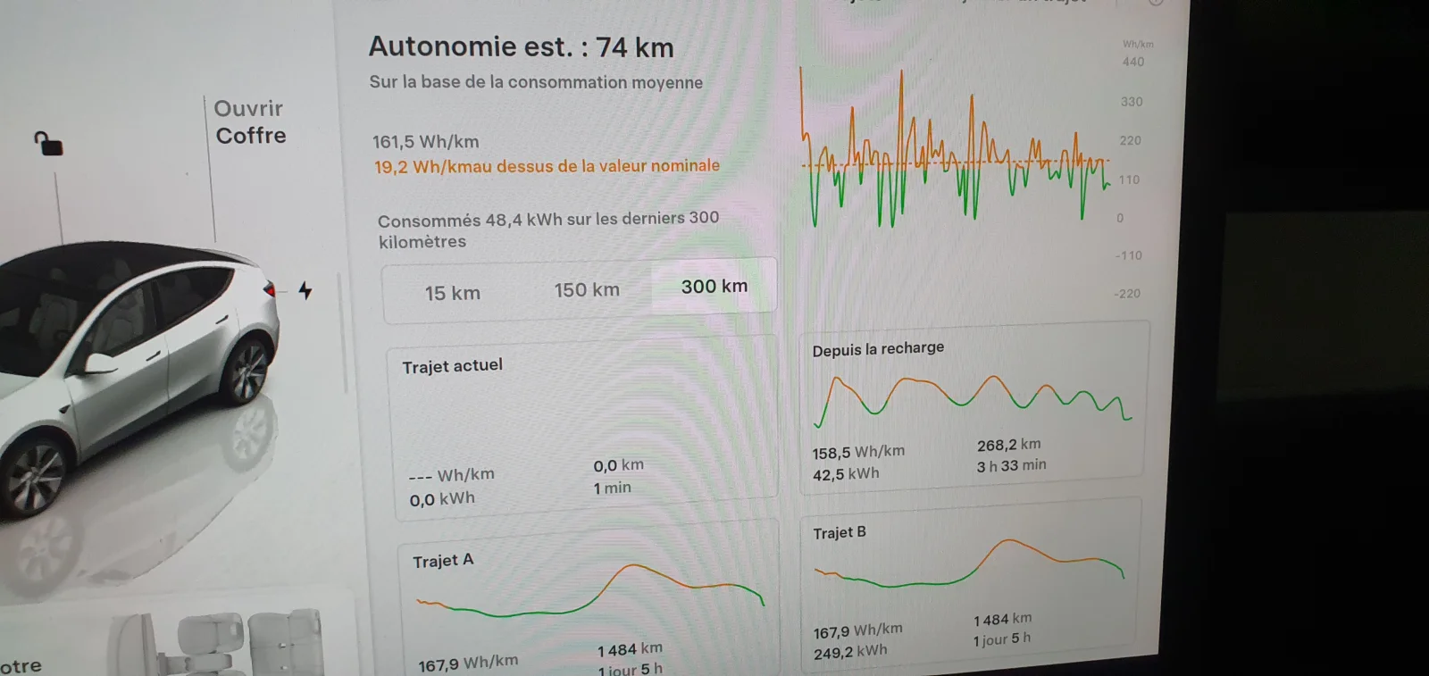

Quelqu’un pourrait m’expliquer la différence de consommation ?
Sachant que j’ai fait Valenciennes–Rouen aller-retour à 130 km/h : à l’aller ( soleil ), je me suis retrouvé avec 7 % à Amiens et j’ai dû recharger au Supercharger, alors qu’au retour ( pluie tout le long du retour ) il me restait encore 21 % sans devoir recharger? 😮

Je dirai que le vent et la declivité peut avoir une grosse influence sur la consommation sur autoroute.
