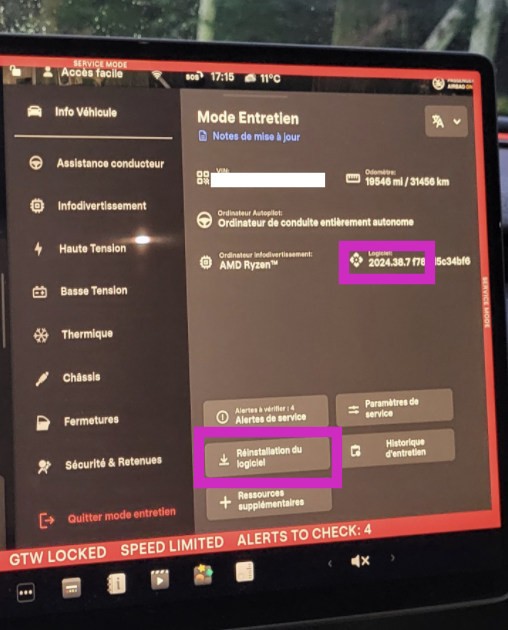

Pour ma part, TM3 Highland, changement de pare-brise hier, et problème de climatisation (elle régulait mal et impossible de lancer une commande par l'appli). Et je suis donc arrivé sur ce forum ! ;-)
Merci à vous tous pour les commentaires et astuces.
1/ Je lance un entretien sur l'appli Tesla, réponse 10 minutes après avec un devis à 15€ (si, 15€). Là, ok, je suis d'accord pour payer mais le problème, c'est à 1h30 de chez moi, soit 3h AR de trajet et 20€ de péage (sans compter la demi-journée à prendre) ...
2/ Du coup, j'ai testé le mode "service", on voit les alertes d'un capteur (de température/hygromètrie j'imagine).
3/ Je clique sur réinstallation du logiciel, là, 2 options sont proposées (je laisse celle par défaut).
4/ Ca mouline 10 minutes et plus de défaut.
Et là, ça refonctionne, parfait.
Encore merci à tous.

Message par Hervé S70D »
Sur une Highland, la réinstallation du logiciel est une étape prévu, mais cela semble aussi nécessaire sur les anciennes.
Les monteurs pare brise devraient avoir l'info et la transmettre au client.
Tesla devrait proposer de le faire soi même pour éviter un déplacement en réponse aux demandes d'entretien.

Je reprends le sujet car j'ai le même soucis sur ma TM3 2023 (pas Highland).
Je ne sais pas si je peux tester également une réinstallation du logiciel moi-même depuis le mode entretien ? Quels risques ?
J'ai fait une demande d'entretien mais le devis annoncé s'élève à 1200€ :choque:
Remplacement du capteur humidité et température.
J'essaie de voir avec 123 pare brise qui a fait le changement.
Si d'autres ont une idée ?

Perso j'ai pas osé fouiller dans les menus d'entretien, peur de faire une grosse co***rie...
Une autre solution serait que 123 pare brise récupère la petite carte électronique sur ton ancien pare-brise.
Ou insister auprès du tesla service pour qu'ils lancent exceptionnellement la mise a jour (certains ont réussi visiblement)

@MrABO Bonsoir,
Dans mon cas en installant la MAJ 2024.38.7 cela a suffi à régler le problème.

Stiff a écrit : 19 nov. 2024 11:15
Il est possible de faire une réinstallation en passant par le mode service.
https://service.tesla.com/docs/Model3/S ... 3AF64.html
PS : je décline toute responsabilité en cas de problème :clin:
Merci🙏🏼
J’ai rencontré le même souci après changement de pare-brise hors réseau Tesla, la ré-installation s’est faite en 5 minutes, et tout est rentré dans l’ordre 👍🏻

Message par imfloflo »
Merci beaucoup pour la procédure.
J’ai moi aussi rencontré le même souci après changement de pare-brise chez 123parbrise, la ré-installation s’est faite en 5 minutes, et tout est rentré dans l’ordre après le reboot.
