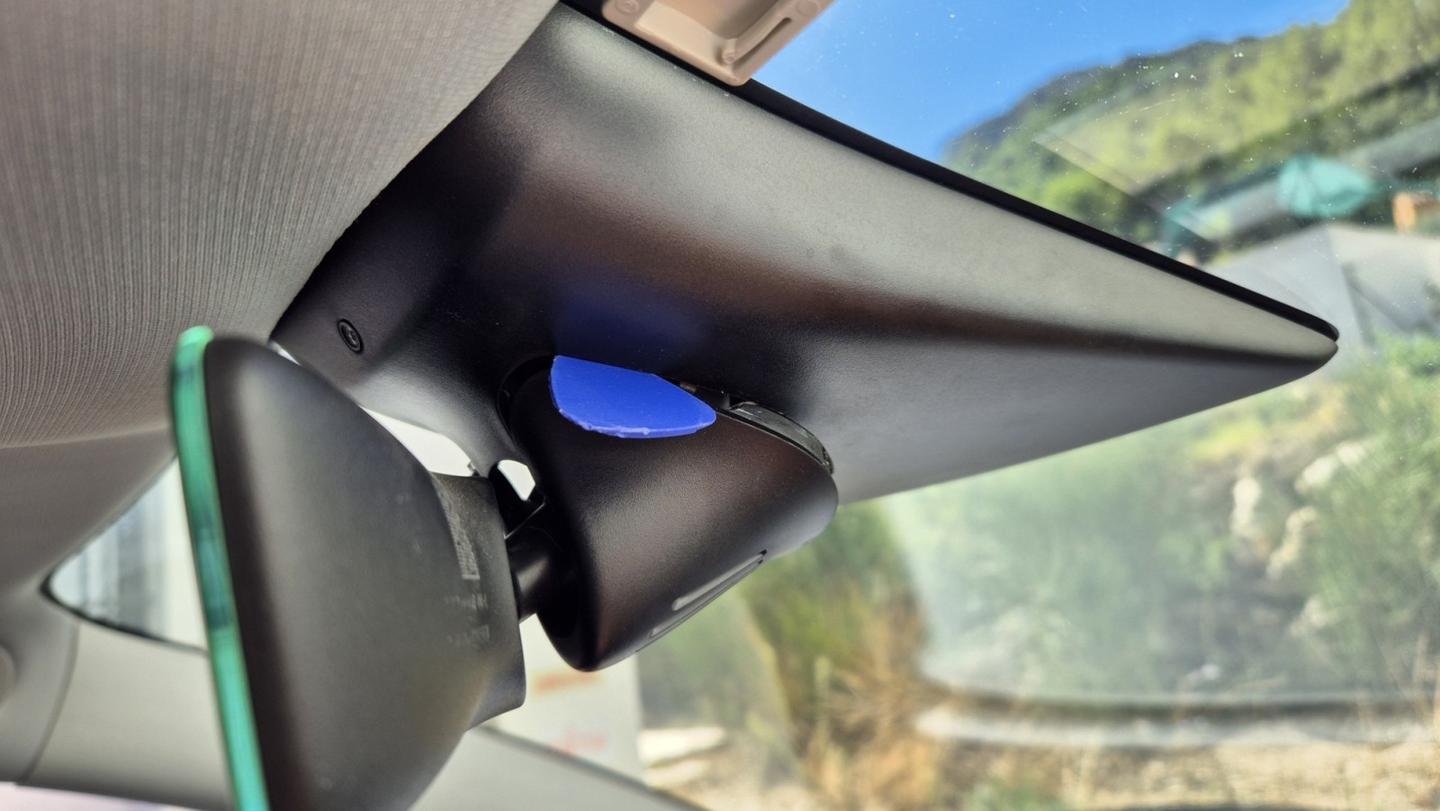

Enlever le premier cache avec des outils plastiques (le plus galère, c'est très dur à retirer) :
Le cache est tenu par un clip au rétro, on peut le laisser là :

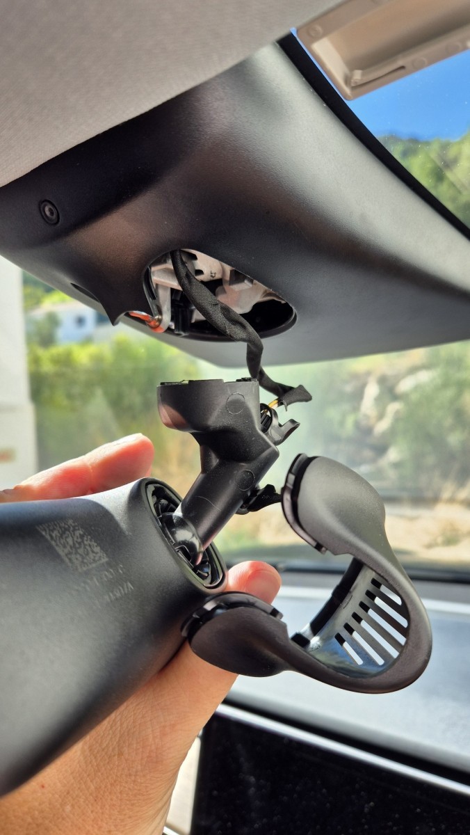

Pour décrocher le rétro, il faut faire une rotation dans le sens inverse des aiguilles d'une montre sur le support, si on prends fermement le rétro en main, c'est assez facile :

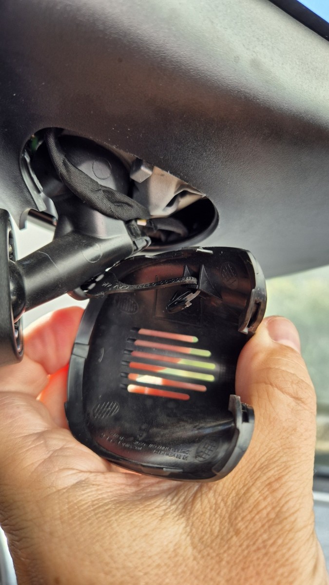

On décroche la prise d'alimentation du rétro (photochromatique) :
Tirer fermement sur la grosse partie plastique depuis le bas, pour le sortir des "griffes" (faut pas hésiter, ça ne cassera pas) :
Il n'est pas nécessaire de le retirer complètement, il faudrait enlever la garniture... et déconnecter la caméra intérieure.

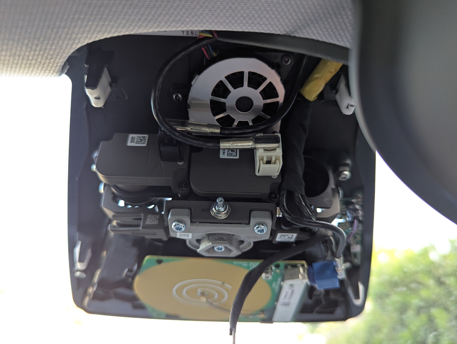

Enlever le cache antireflet tenu par deux vis torx 10 :
Et on a enfin accès à la zone vitrée, plutôt sale de plus de 5ans de chaud/froid et d'humidité ...
On nettoie bien tout ça et on remonte dans le sens inverse. On en profite pour passer un petit coup sur les lentilles des caméras au passage.
