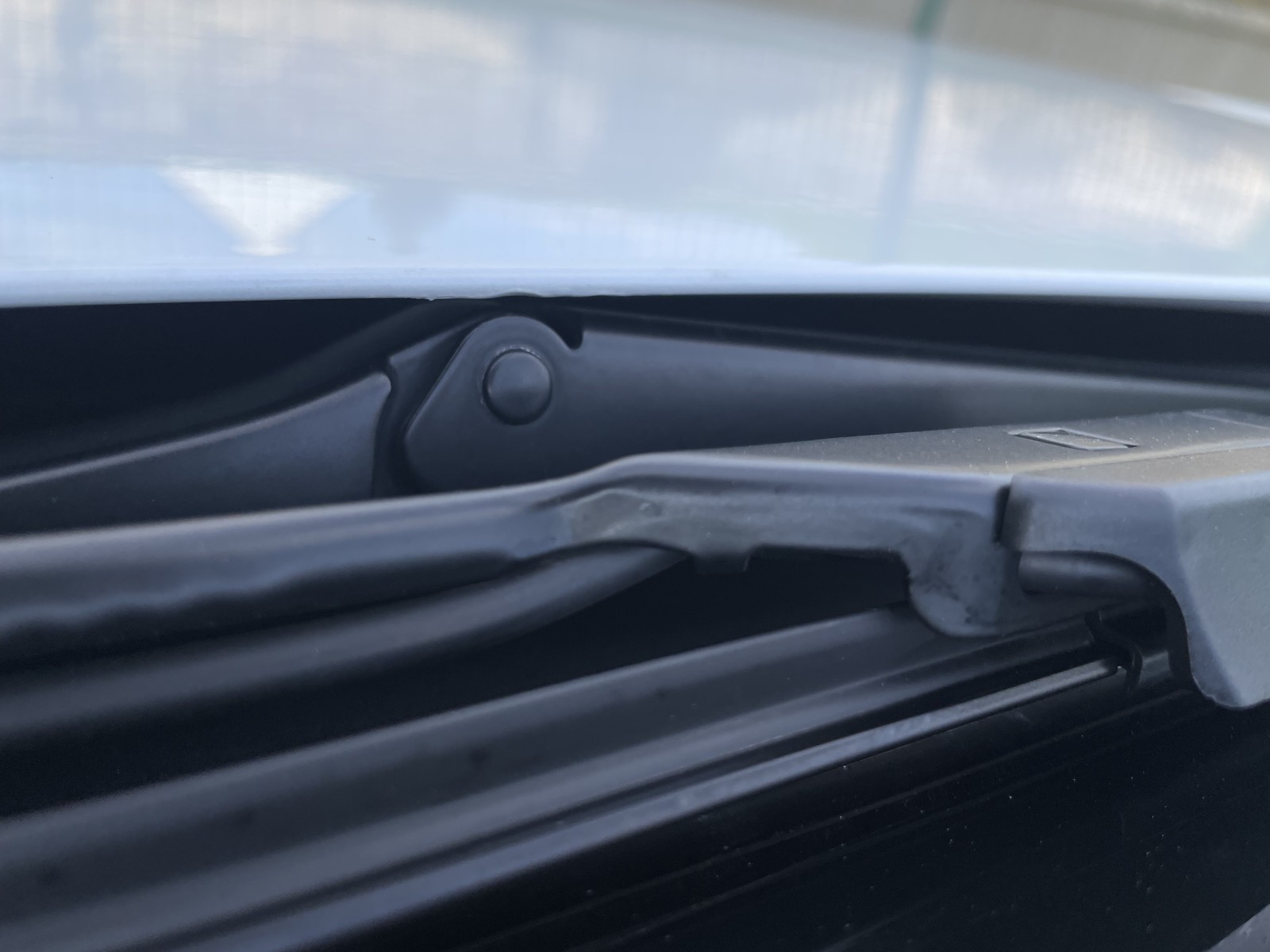

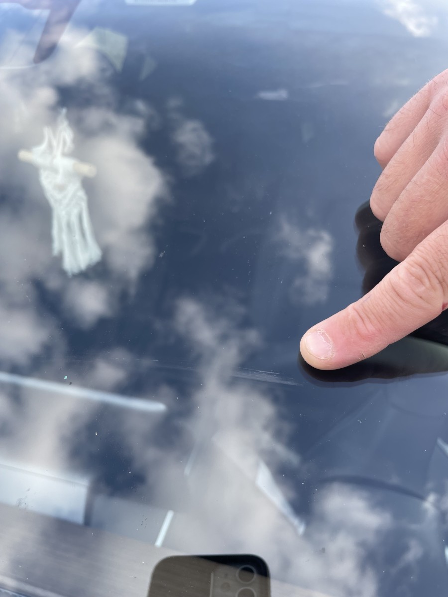

Bonsoir je vien sur se sujet parce que j’ai u un problème mon bras de balais d’essuie-glace frottait sous mon capot et me la limer j’ai donc fais appel a tesla qui ma envoyer un ranger qui avais pas le bon coter du bras il me la remplacer avec celui de ca model Y a lui depuit ca frotte plus mes je trouve ça encore très proche part rapport au autre model Y que j’ai pu constater.donc déjà dégoûter pour se problème j’ai fais une retouche de peinture dessous ça se voit pas mes pour une voiture neuve dégoûter j’ai un doute que mon capot soit assez courbé quand je constat les autres model Y. Et depuis un nouveau problème une pièce plastique au niveau du bras du ballais frotte mon part brise et ma fais une belle rayure je m’en suis aperçu trop tard un ranger doit re venir je voulais savoir si vous aviez u se problème je trouve personne sur internet je doit être le seul ça tombe sur moi. Merci à vous de votre réponse ✌🏻

J ai le même problème sur ma Model s.
as tu trouver comment régler le problème ou as tu toujours le bras d essuies glace de la voiture du ranger.
le problème est il revenu ?
