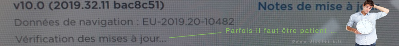

2/ Comment savoir si une mise à jour est disponible ?
Votre voiture va regarder régulièrement et automatiquement si une mise à jour est disponible. Quand c'est le cas, une icône orange apparaît en haut à droite de l'écran de votre Tesla, vous aurez également un message sur l'application Tesla sur votre smartphone.
Vous n'avez pas besoin d'être en Wifi pour cette étape de recherche, la 4G suffit pour avoir la notification invitant au téléchargement. Il n'est pas nécessaire d'avoir la connectivité Premium.

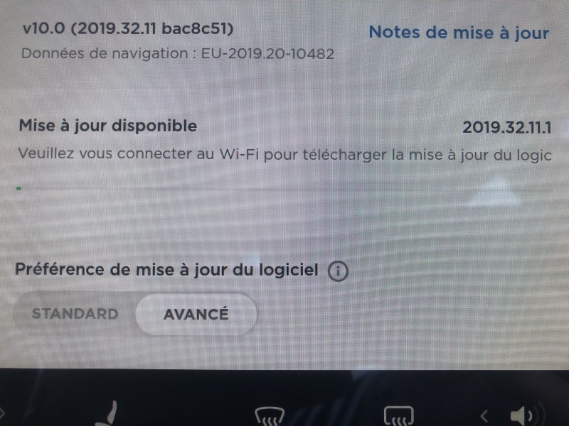

4/ Comment télécharger la mise à jour ? Et si je n'ai pas de Wi-Fi ?
Cette fois il va falloir connecter votre voiture au Wi-Fi. Menu Voiture puis cliquez sur l’icône 4G pour activer le Wi-Fi.
- Si vous captez le Wi-Fi de votre Box internet c'est simple, la voiture l'utilisera pour télécharger la mise à jour.
- Si vous n'avez pas de Wi-Fi dans votre garage utilisez le partage de connexion de votre téléphone, il jouera le rôle d'une Box et la voiture pourra s'y connecter en Wi-Fi, tant que le téléphone reste à côté.

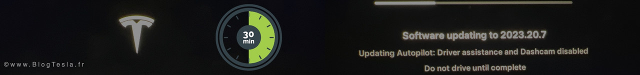

5/ Combien de temps dure l'installation ?

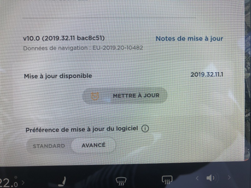

Dès que le téléchargement est terminé une notification va s'afficher à l'écran pour vous proposer d'installer la mise à jour. Il est possible de lancer la mise à jour depuis l'écran de la voiture soit immédiatement, soit plus tard, soit depuis l’application Tesla.
Attention, une fois la mise à jour lancée la voiture n'est plus disponible pendant environ 30 minutes !! Une notification arrivera sur votre smartphone dès que la mise à jour sera terminée. Je vous conseille de le faire tranquillement chez vous, pas sur une aire d'autoroute...
