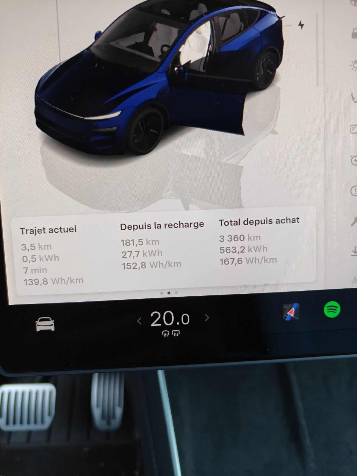

Exemple concret :
Ci-dessous, la voiture me dit que j'ai consommé 27.7 kWh depuis la recharge, ce qui devrait représenté 33% de batterie (27.7/84=0.33) alors qu'en réalité, j'ai utilisé 40% de la batterie en réel par rapport à ce qui est affiché à l'écran (70% restant au départ du compteur - après la recharge - et 30% restant au moment de la photo)
D'où vient cette différence ?

@MomZo si je dis pas de bêtise, les 84 kwh sont brut et pas net, il faut normalement enlever le buffer haut et bas.
On doit plutôt tourner autour des 80-81 kwh.
On est peut-être pas encore au 33% mais on s'en approche un peu plus.
Je sais que certaines conso à l'arrêt ne sont pas forcément comptées. Même si j'ai vu ma conso moyenne augmenter après m'être garé ce matin.

Même en comptant 79kWh net pour 84 kWh brut, on serait sur du 35% consommé.
Il en manque encore par rapport au 40% réellement utilisés.
Ma conclusion est que l'énergie utilisée pour chauffer/refroidir l'habitacle avant les trajets n'est pas comptabilisée dans ces chiffres de consommation, ce qui s'apparente à une certaine "triche" de la part de Tesla, car la voiture nous présente seulement la consommation durant la conduite du véhicule (lorsqu'elle roule), et non pas la consommation réelle/totale depuis la recharge.

Pour ma part j’essaie l’econconduite car je viens de l’avoir. Je serais proche du wltp sur des trajets rocade pas trop embouteillée (sans clim ou chauffage) = conso environ 100wh
Sur trajets mixtes sans autoroute je suis peu ou prou sur le epa = conso 120wh
Pour atteindre ces consommations il faut absolument des phases de régénération en lâchant la pedale et en anticipant les freinages. Sans ça impossible d’atteindre les autonomies annoncées.
Après c’est comme une thermique les consommations annoncées sont inatteignables.
En ce qui concerne la « vraie » consommation tu as dans le menu «énergie » ce qui consomme en plus comme la clim, sentinelle et annexes

@MomZo Le total conso est disponible sur la page "Énergie".

Merci de vos réponses.
En fait, la différence de consommation vient principalement de la veille + conditionnement de l'habitacle avant trajet + un peu de sentinelle (je ne l'utilise pas à la maison et au travail, mais ailleurs, oui)
Avec tout ça, le compte doit être bon.

La conso affichée dans les trajets (trajet actuel, depuis la recharge etc...) ne prend pas en compte ce qui est consommé a l'arrêt, même lors de l'arrêt à un feu rouge.

Quand tu préconditionnes le matin ce n'est pas seulement l'habitacle, la batterie chauffe aussi un minimum. (ça le fait aussi quand tu parts sans préchauffer)
La batterie à besoin d'un minimum de température pour avoir un minimum de régénération et qu'elle puisse délivrer sa puissance en accélération
Ce n'est pas la clim ou le chauffage qui vont consommer beaucoup c'est la mise à température de ta batterie.
Du coup à chaque trajet ça se produit c'est pourquoi si tu fais plein de petit trajet tu feras moins de kilomètre que faire plusieurs plus gros trajets. (en gros ça se ressentira plus sur celui qui fait 10 jours à 15km pour aller bosser que celui qui fait 5 jours à 30km)
Ca se ressent évidemment bien plus l'hiver, la les températures deviennent plus clémentes et ce phénomène va s'estomper

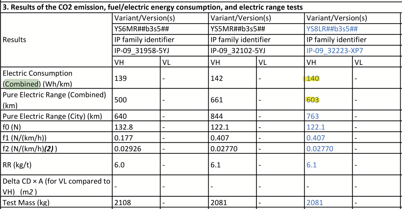

Bonjour, suite aux dernières actualités Tesla, essayons de spéculer sur l’autonomie (et la puissance) de la premium grande autonomie propulsion que l’on va recevoir dans les prochaines semaines :smile:
On a donc bien confirmation avec le TTV (case D2 de la carte grise) de l’arrêté publié au journal officiel ce jour que la validation de l’ecoscore par l’Ademe (et donc l’éligibilité à la prime CEE) ne concerne effectivement que la modèle standard grande autonomie propulsion.
Du coup je suis toujours perdu au niveau de la batterie qui équipera les modèles premium grande autonomie propulsion car y a trop de choses qui ne collent pas par rapport à cette batterie 8L…
Puisqu’à priori j’avais compris que la batterie 8L qui va équiper ce modèle standard grande autonomie propulsion serait exactement la même que sur le modèle premium grande autonomie propulsion.
Mais alors, dans ce cas, pourquoi cette dernière n’a pas eu sa certification ecoscore validée par l’Ademe également dans le même temps ?
Pourquoi l’autonomie du configurateur tesla sur ce modèle est toujours en “estimée” et non pas en WLTP ?
Pourquoi il n’y a “que” 6km de différence entre l’autonomie de ce modèle en jantes 20’ et celles en 19’ (alors qu’avec la batterie 5M il y avait à priori 50km d’écarts entre les 2 tailles de jantes) ?
Toutes ces questions me laissent perplexe. Qu’en pensez vous ? :interroge:

On ne sait pas grand chose à part que :
- la batterie 8L pour la GA Premium RWD n’a pas été homologuée au mois d’avril pour disposer de l’eco-score, elle sera peut être candidate au mois de mai
- la batterie 8L dispose d’une capacité moindre que la 5M et 5L historique
- la courbe de charge est moins bonne que les 2 modèles cités ci dessus (au dire des premiers tests)
