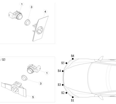

Je sais que c'est le capteur S1 (parking sensor le plus proche de la roue avant gauche").
J'ai donc remplacé la pièce 1048473 mais sans résultat.
Est-ce qu'il faut reinstaller le firmware pour que la voiture détecte le nouveau "parking sensor" ? Quelqu'un à eu le même problème ?
Avant de déposer la voiture chez Tesla, j'ai voulu échanger les capteurs S1 et S6 pour vérifier si le problème venait bien du capteur S1 et j'ai bien fait !
En fait, le capteur était mal enfoncé d'où les connexions/déconnexions aléatoires.
Donc il faut bien enfoncer les connectiques (ce qui est plus ou moins facile).
