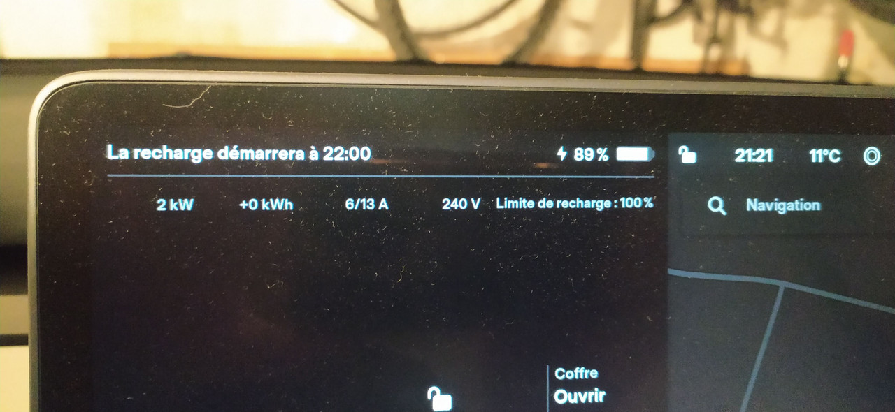

@machina.
Et regarde bien ta photo, la voiture ne charge pas :clin: …..elle consomme pour alimenter des systèmes.

@Olival68 tu le vois à quoi? Au fait qu’il y ait marqué « +0 kWh » ?

Ici, la voiture ne charge pas:
Le départ est planifié
Tout est blanc
Je tire 6A/2kW mais c’est pour la Clim/chauffage et autres systèmes

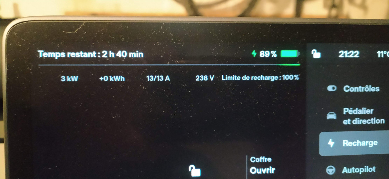

Ici, la voiture charge:
Un temps restant est affiché
Tout est en vert: l’éclair, l’icône de la batterie, la barre de progression
machina.
Messages : 10
Inscription : 04 févr. 2023
Voiture : model 3
Re: Interrogations sur la recharge et le départ planifié...
Message par machina. »
@Olival68 ultra clair et précis :top: :top:
