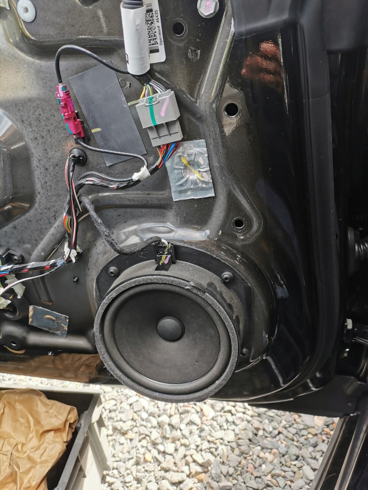

n'ayant pas l'option "son premium" sur ma model S, je voulais remplacer les hauts-parleurs par du Focal.
Mais il n' y a pas de kit "plug-in" Focal pour la model S.
Finalement, j'ai pu remplacer les HP avant ainsi que les tweeters par du Audison avec des adaptateurs. Très facile à remplacer, rien à couper/souder.
Le filtre medium/tweeter ainsi que les matériaux des HP donnent un très bon résultat. Pour 500€ le son est très largement meilleur.
Après, des installateurs audio proposent beaucoup mieux mais pour quelques milliers d'€.
avant:

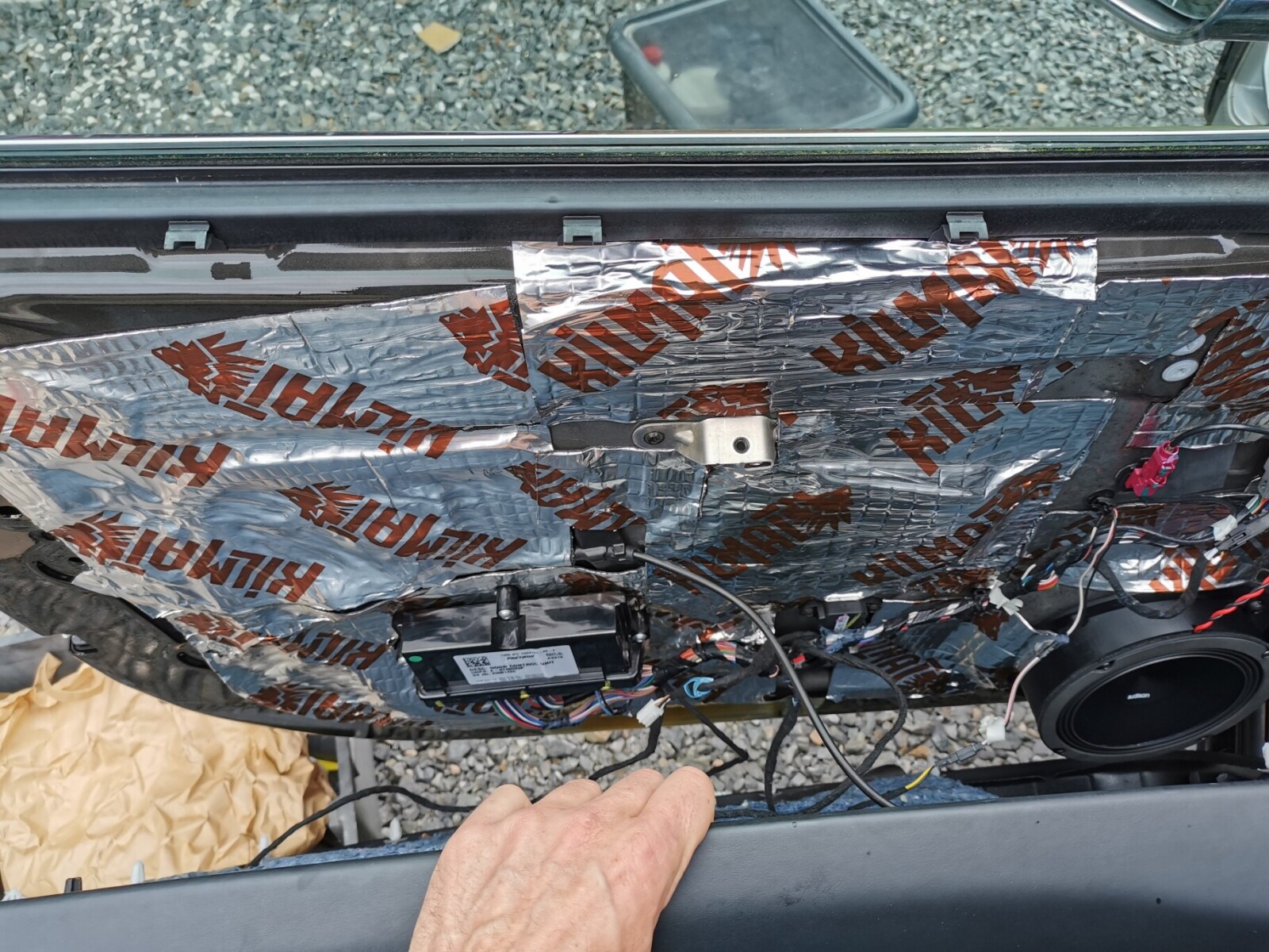

après :

Tu as ajouté de l'isolant en plus, cela doit jouer, surtout avec les basses.
Tu as changé les HP avant ou aussi à l'arrière ?

uniquement l'avant, ça fait déjà une grosse différence
le choix est faible en medium 16cm 2 Ohms
