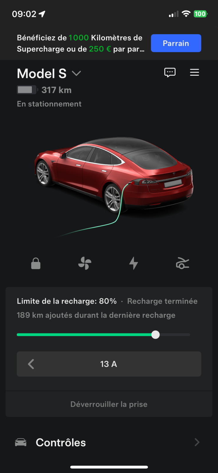

Bonne nouvelle j’ai laissé charger la voiture toute la nuit jusqu’à 80% premier seuil de test et et la voiture n’a pas pris feu 😁 voilà le résultat:
-Avant à 90% j’étais à 307km et là à 80% je suis déjà bien plus 😁😁

Tu peux être fier de toi, j'espère que tout va fonctionner comme attendu, pour l'instant cela semble tout bon d'après ton premier test.

Mais surtout un relevé des tension des element après un gros cycle de decharge et ou charge, pour voir si le nouveau pack a bien une resistance interne similaire aux ancien :) et que l'equilibrage reste bon :)

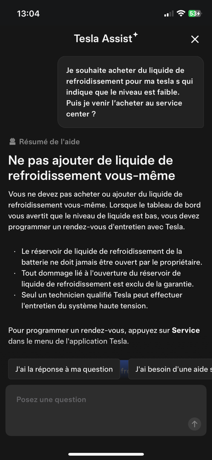

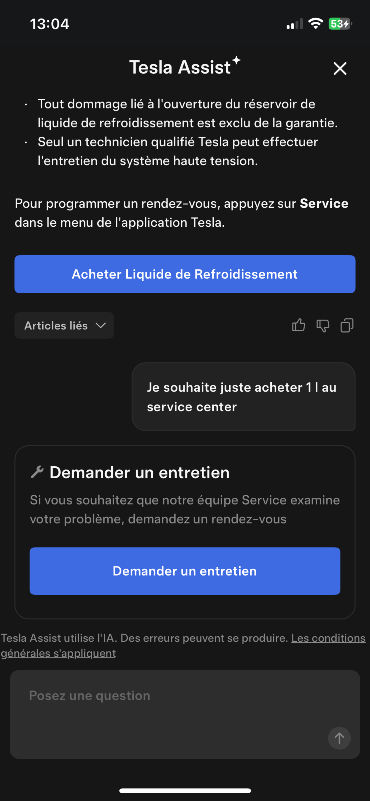

Concernant le liquide de refroidissement j’ai fais la demande à tesla pour en acheter et il me demande de faire un entretien avec eux 😓
Pas possible d’avoir une personne en direct ça passe par leur messagerie.

Quand tu poses une question à l'assistance routière comme au Service, tu arrives d'abord sur une IA, si tu ne vas pas plus loin, il n'y a pas d'intervention humaine. Par contre, si tu réagis, sur la partie service, en tout cas, il y a toujours un technicien pendant les heures d'ouverture. Essais via service sous autres, et explique ton besoin, comme ta Tesla est hors garantie, il ne devrait pas y avoir de problème.
Peut-être que comme pour @J2J2 ils te feront l'appoint gratis... demande lui comment il a fait.

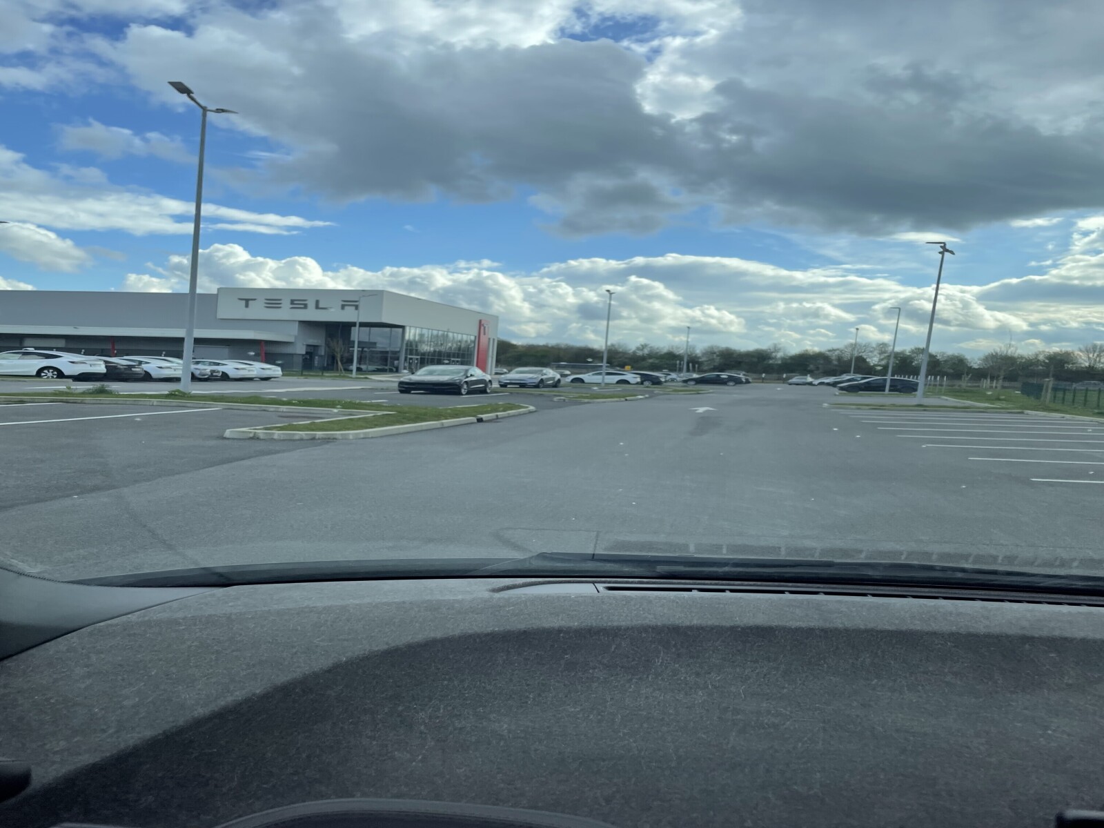

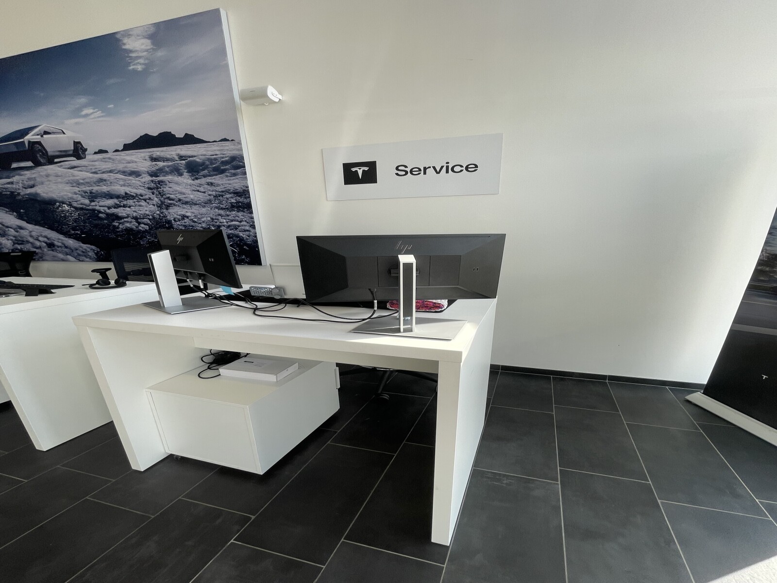

Je suis au service center et j’ai demandé à l’accueil qui a appelé le responsable d’atelier et leur réponse:
pas possible pas de vente du liquide faut un entretien pour vérifier la raison de la fuite …

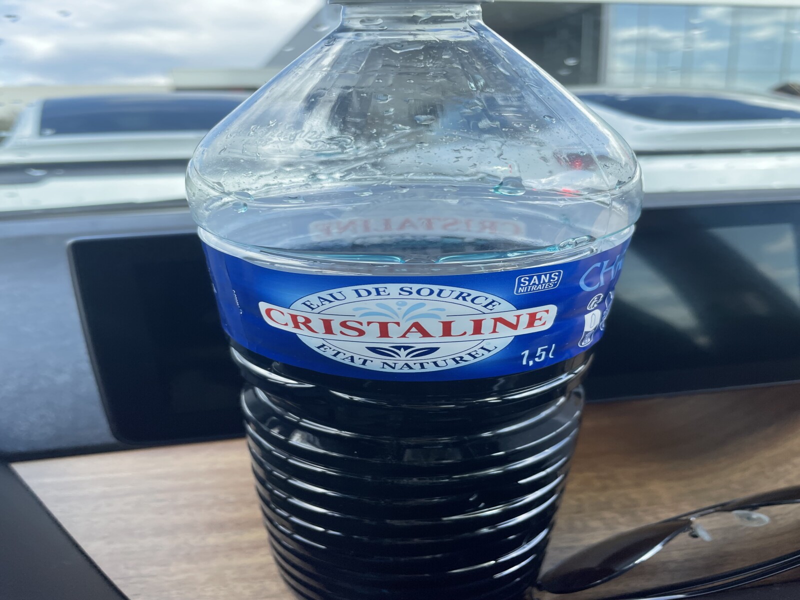

Alors au final après être tombé sur un jeune sociable et compréhensif il est parti voir le chef d’atelier et est revenu avec une bouteille d’eau de cristalline mais pas n’importe la nouvelle eau cristalline !!!
Mais il faut savoir que c’est un service exceptionnel qu’il fait là car tesla ne le fait pas. Interdiction de vendre ou donner faut passer par l’atelier pour une révision je pense sur une fuite probable du liquide expliquant une baisse. Mais moi je la connais la cause donc c’est ok.
Je verse et commence ma période de test surveillance du bon comportement de la batterie qui confirmera définitivement que c’est réparé !
