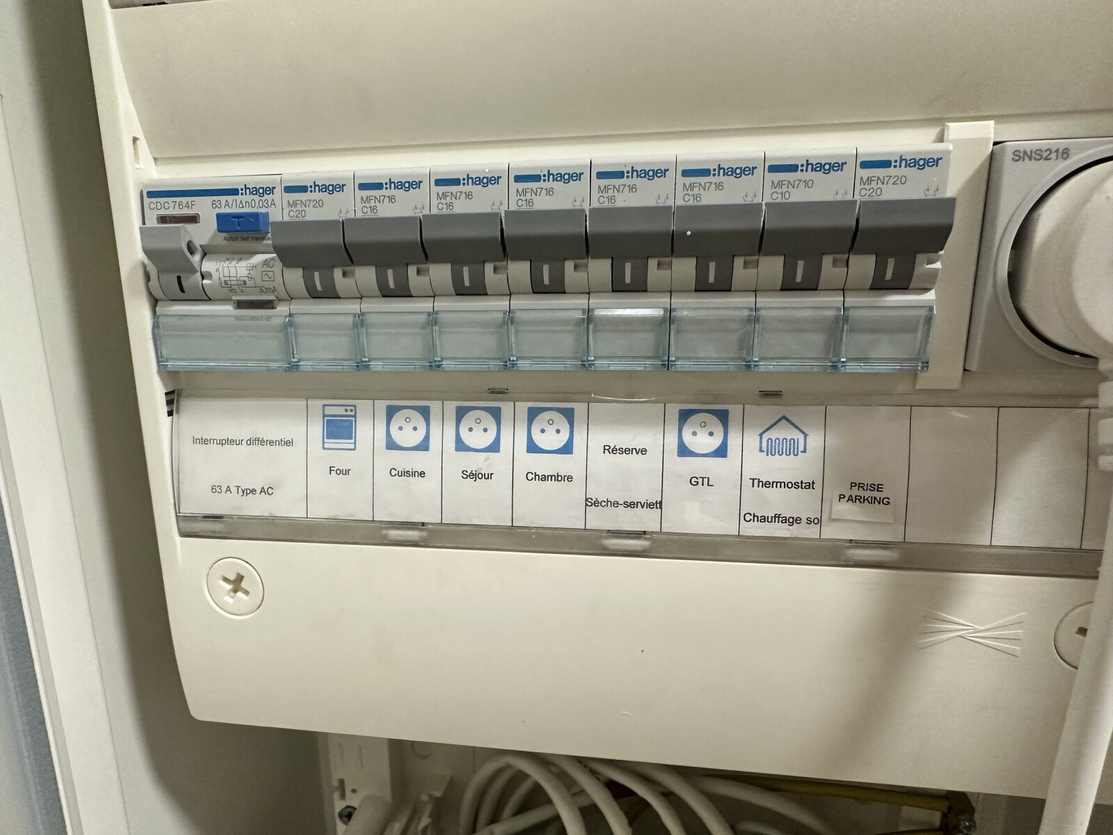

Renaudd
Messages : 180
Inscription : 24 oct. 2025
Re: Charger sur une Prise domestique classique
Message par Renaudd »
Il y a 15-20m
Voici le tableau :
LIV 14/02
5M :)

Pour moi, il serait judicieux de vérifier la section des fils utilisés, de mettre une prise renforcée de type green up, de changer l'interrupteur différentiel et mettre un type A (ou alors changer le disjoncteur 20A et mettre un disjoncteur différentiel) ET de brider l'ampérage à 8A

Bref , contactes un électricien pour te faire une installation adéquate. Les électriciens du forum ne pourront rien faire pour toi :clownfun:

Quoi qu'il en soit, dans ce tableau, l'absence de différentiel de type A est problématique.
