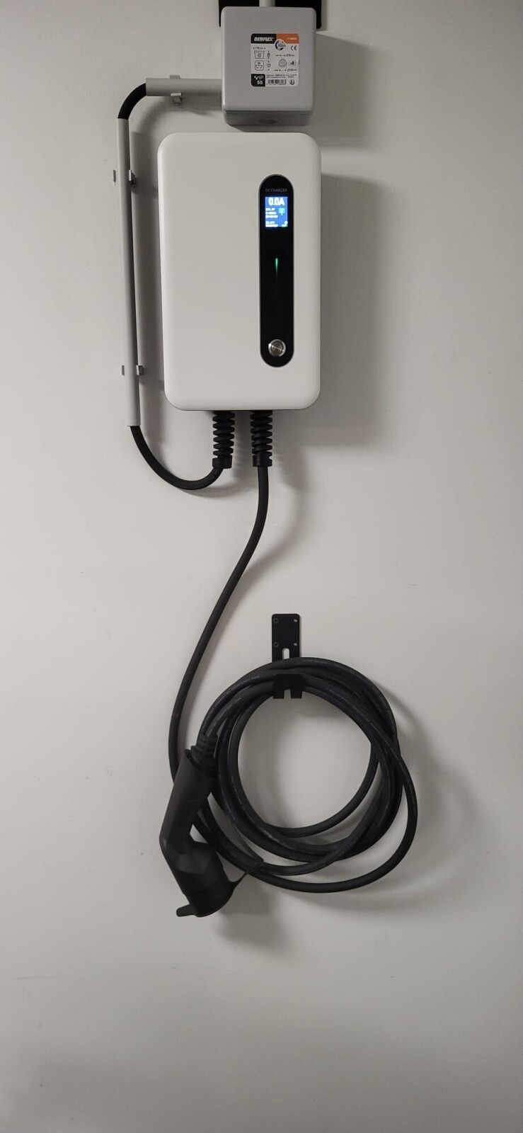

Voilà... manque plus que la voiture... :yeuxciel:
WallBox 7Kw installé sur un disjoncteur 32A avec du 6mm² (7 mètres de câble)

@Jagou 6 c'est conforme mais 10mm2 , c'etait mieux et pas tellement plus cher. Si tu as des pbs de tension comme moi en bout de ligne, c'est rageant de voir l'amperage diminuer potentiellement a cause de la petite perte supplementaire. ( meme si la tension reseau est le probleme initial )

@fastm3 , d'accord avec toi mais j'ai suivi les recommendations de mon électricien suivant le peu de longueur de câble nécessaire. Si cela se révèle insuffisant,le passerai en 10mm² :clin:
