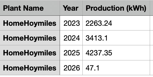

@yvespsv a peu près deux ans.. si tu remontes le sujet, j'avais du mettre quelques photos de mes tuiles et panneaux photovoltaïques..

Perso avec (maintenant) 4,4kwc:
soit 10000kwh depuis début + 70% de taux d'autoconsommation = 7000kwh consommés x 0,2€ = 1400€ amorti / 7000€ investis (dont 2000€ batteries PnP) = 20% amortis
Bonne année solaire à tous! (et en priant pour que les c... ne nous coulent pas notre réseau électrique national...)
