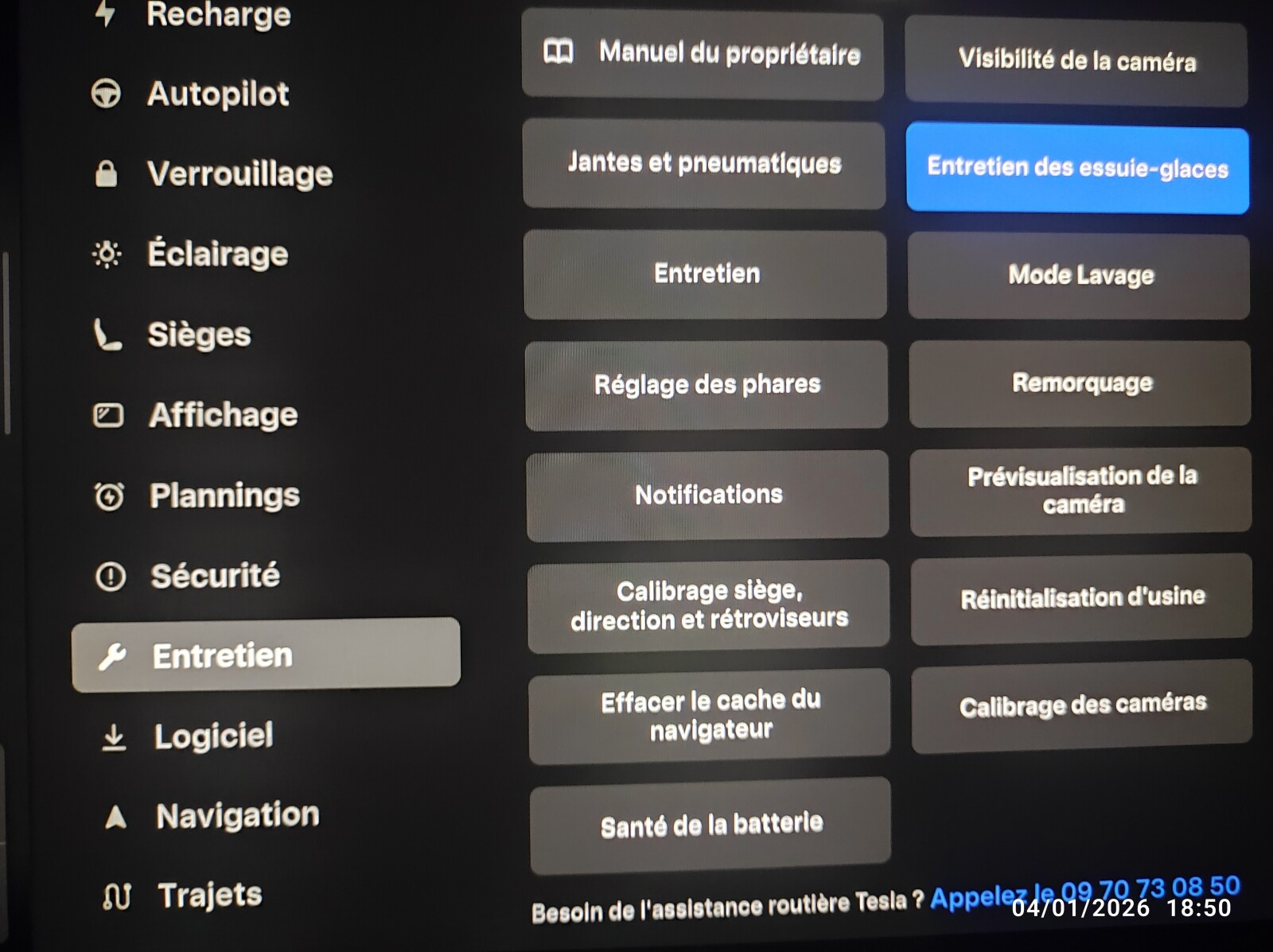

J'ai lu qu'il fallait aller dans "entretien" puis " dégivrage du port de recharge". Je n'ai pas ça.

Pourquoi je n'ai pas l'option dégivrage du port de charge dans "entretien"? Est ce que en activant juste le dégivrage arrière ça dégivre la trappe aussi? Et si oui, quelle est votre retour d'expérience sur la durée nécessaire?
C'est quand-même incroyable qu'un véhicule a 40000 euro et qui ne peut fonctionner sans être rechargé par une trappe ne soit pas équipé d'un système efficace par tout temps.
Et comment font nos amis Canadiens et norvégien ?
Edit: a priori l'option n'est pas pour les véhicules français "
Si le verrou de prise de recharge est bloqué par le gel et que le câble de recharge est bloqué dans la prise de recharge, appuyez sur Contrôles > Entretien > Chauffage de prise de recharge(uniquement disponible sur les véhicules destinés à la Corée, au Japon et à l'Amérique du Nord). Si cette opération ne fonctionne pas après plusieurs minutes, essayez de débrancher manuellement le câble de recharge. Voir Débranchement manuel du câble de recharge

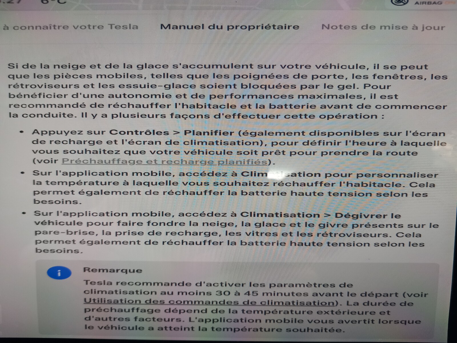

v
vipsyc
Messages : 686
Inscription : 07 août 2025
Re: Trappe recharge bloquée
Message par vipsyc »
Quelques solutions (3) sont proposées dans le manuel de la voiture. Je n'ai pas encore eu besoin de tester à ce jour... :croise:
