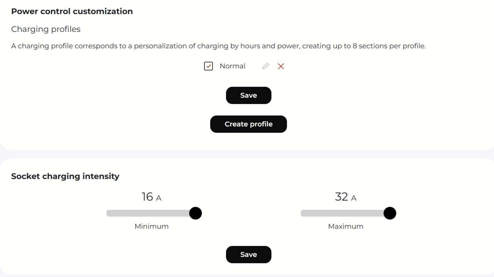

pour ceux qui ont la Trydan et qui utilise le délestage:
- elle envoie bien jusqu'à 32A ?
(avec le contrôle de charge dynamique activé sur une plage 9 - 32A, ma tesla ne charge jamais plus que 20A, alors que sans contrôle de charge dynamique activé elle charge effectivement jusqu'à 32A, et j'ai fait les tests sans aucun consommateur d'elec dans la maison avec un abonnement 12KvA...), j'ai posé la question à Sorel, j'attends un retour.

Aucun souci chez moi : délestage activé, plage réglée sur 16-32 A
Abonnement 9K. Elle envoie en 32 A - 7.4 Kw/h sauf bien sur si la puissance dispo est inférieure. Dans ce cas, le délestage joue son rôle...
A noter, une puissance minimale de charge est requise pour que la borne fonctionne, je ne l'ai plus en tête.

apparemment il faut "un profil de charge" renseigné (d'après le support), vous avez ça ?

yes, I do...

effectivement, cela fonctionne mieux avec un profil de charge :smile:
mais l'installateur ne l'avait pas programmé et pas indiqué :faché:

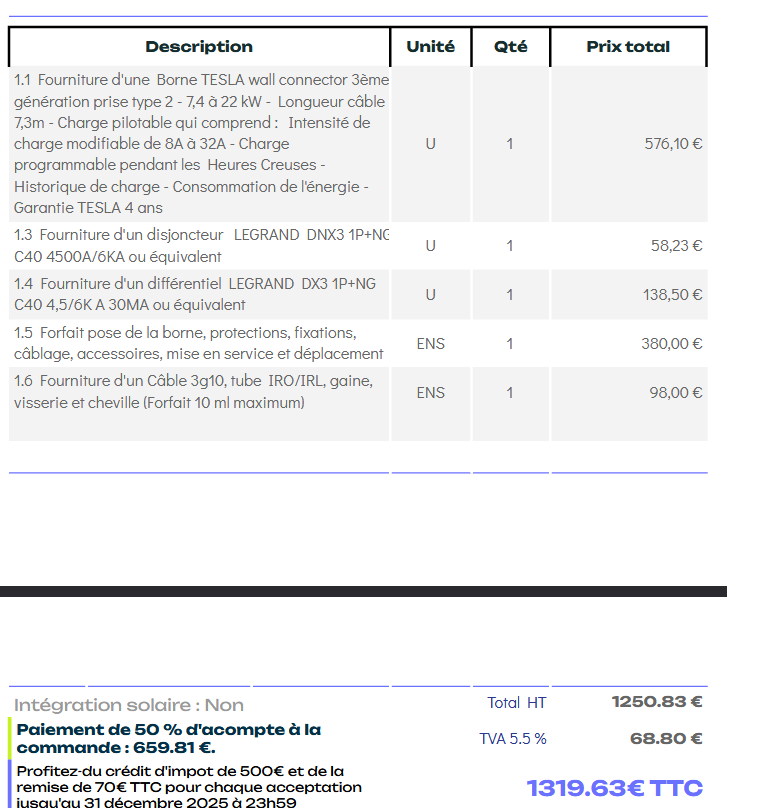

Est ce que le code BLO50 se cumule avec les 70€ de remise de fin d'année car j'ai fait un devis par téléphone sans préciser de code promo et j'ai bien une mention "profitez du crédit d’impôt de 500€et de la remise de 70€ TTC pour chaque acceptation jusqu'au 31 décembre"
j'ai un tarif ttc de 1319,63 pour une borne tesla v3 c''est le prix normal ?

Demande leur par mail d'appliquer le code de réduction pour voir si cela améliore le prix mais je ne pense pas.
Pour le prix, chaque devis est unique en fonction de la borne, de la longueur de câble..

C'est le plus basique la borne sera juste derrière le compteur

Une fois les 70 euros déduits et les 500€ de crédit d'impôt cela me semble raisonnable.
La réduction avec le code Blo50 n'apparait pas sur ta facture donc demande leur de l'ajouter pour être certain d'avoir la réduction et pour que je puisse les contacter pour toi si besoin.
