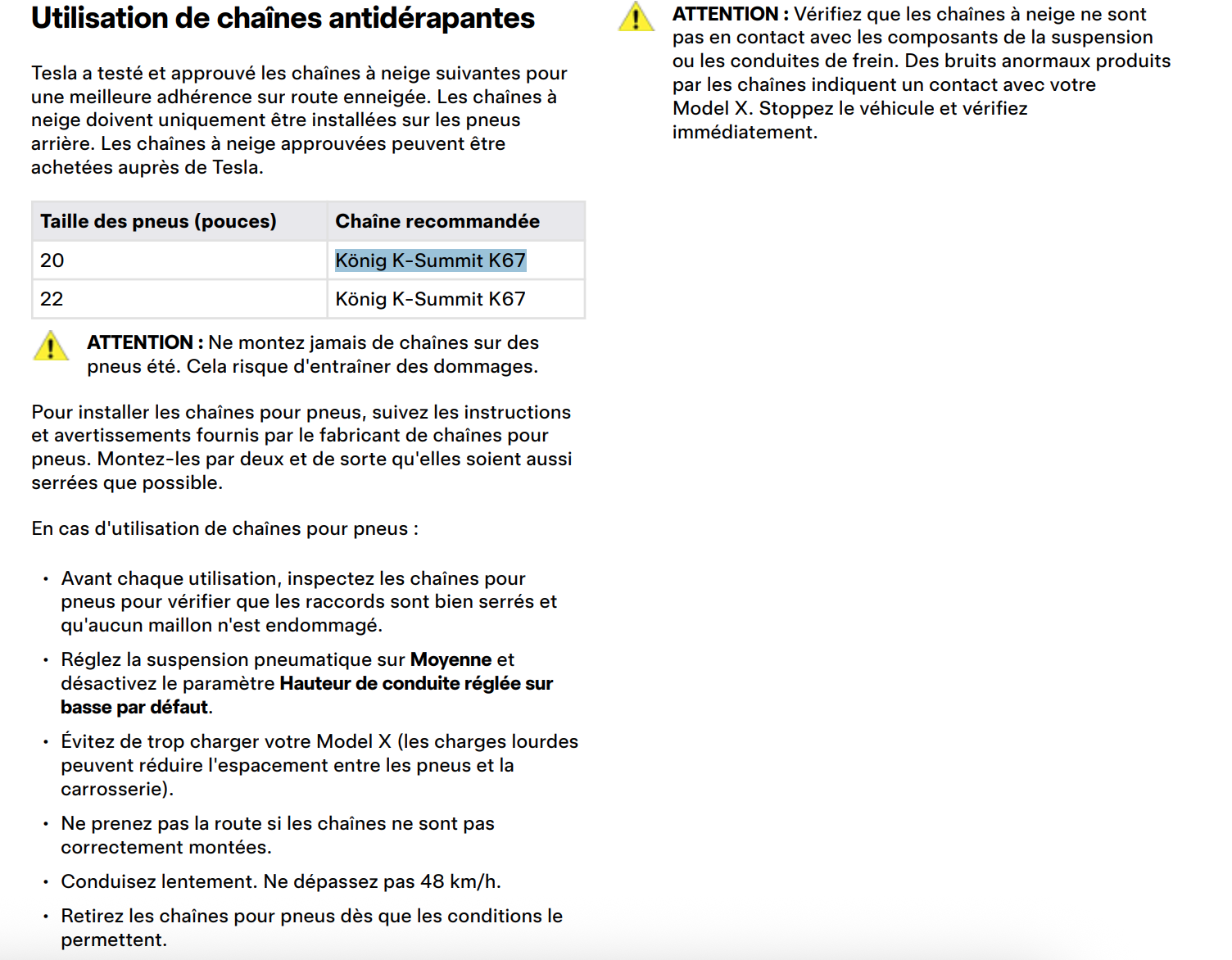

Pour le Model Y Tesla recommande les König K-Summit K67
Sur Tesla Shop elles sont à 399€, sur Amazon les K67 sont plus chères donc le prix Tesla est finalement pas si mal.

Re: Chaines neige pour Model X
Les chaines que tu proposes passent derrière la roue ce qui pourrait toucher la suspenssion, c'est certainement pour cela que Tesla recommande un modèle frontale bien précis dans le Manuel d'utilisateur page 236.

Si le constructeur interdit la mise en place de chaîne sur certains modèles, c'est que cela ne passe pas.
Tu dois avoir le bras de suspensions qui est trop proche de la roue ou l'arche intérieure, en tout cas il y a quelques chose qui fait que cela peut abîmer la voiture si jamais tu mets des chaînes.
Et ne compte pas mettre des chaussettes, elles vont s'accrocher des les premiers tour de roues.
La seule solution c'est de descendre en taille ou tu pourras mettre des dispositifs.
