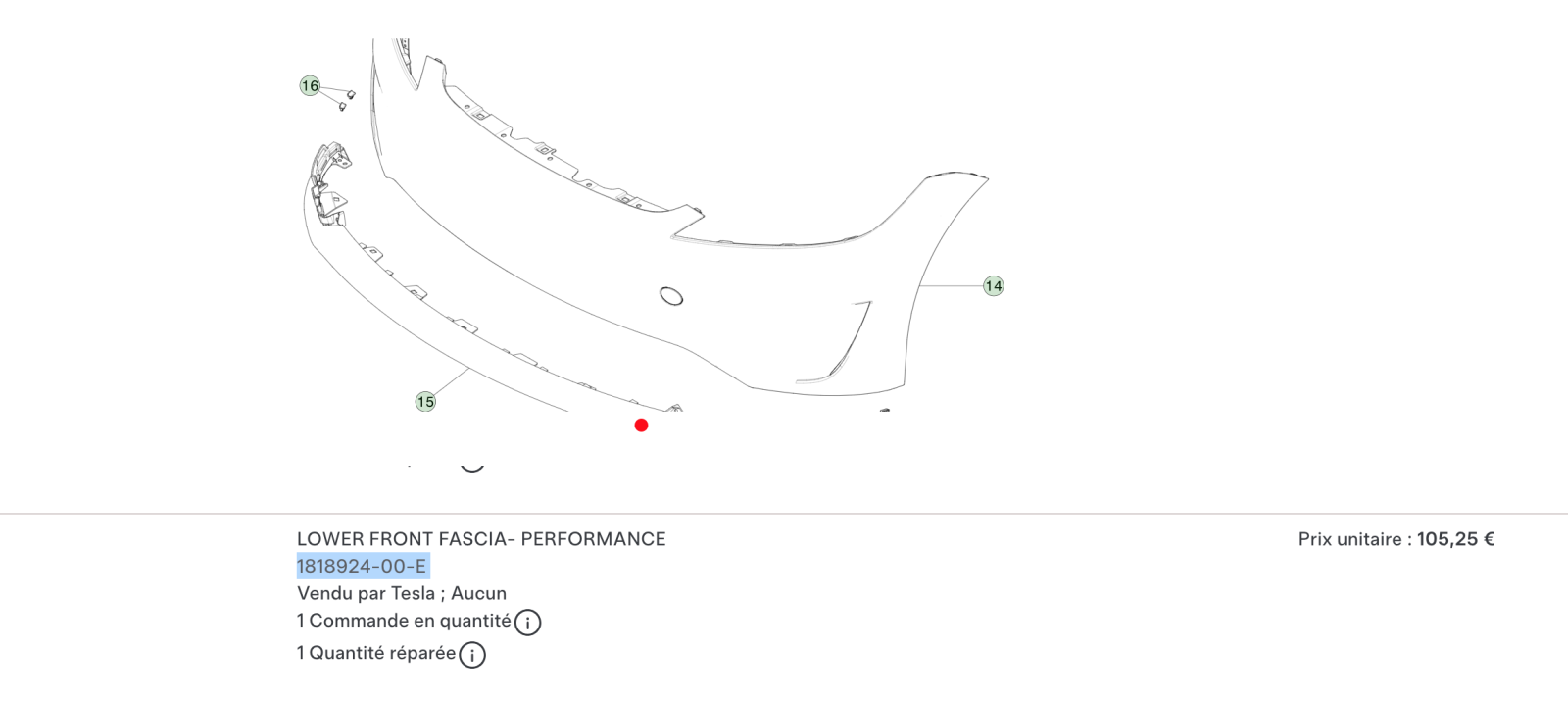

Bonjour à tous, je viens de remarquer quelque chose de Bizarre sur ma lame avant de mon pare-chocs, je n’ai pas eu de choc et je ne me suis pas garé en marche avant. C’est comme si le plastique avait fondu de chaque côté. je n’ai pas non plus d’impact en dessous. Qu’en pensez-vous ?
Messages : 29503
Re: Lame Plastique PC avant M3 Performance
Soit tu as roulé trop vite et elle à fondue avec le fortement de l'air.
Soit tu as touché un objet en roulant sans t'en rendre compte, un branche, un tube en plastique, ...
Je vote pour la 2eme solution.
La pièce N°1818924-00-E coute environ 105 Euros (HT) :

Merci pour ton retour je roulais doucement donc l’air je crois pas. Mais la deuxième option je n’ai rien ailleurs ni sur la peinture ni en dessous. En tout cas merci pour ton retour et le prix ça me donne une idée. J’ai ouvert un ticket chez tesla et je vais voir si il le prenne sous garantie.
Messages : 29503
On voit bien qu’il y a eu un choc donc aucune chance que cela soit pris en garantie.

Hello, pour vous tenir informé. Remplacement à mes frais forcément lol. Mais bon c'est la vie. Ils ont aucune explication du pourquoi du comment. Il n'y ani impact en dessous ni au dessus :interroge:
Messages : 29503
Cela t’a coûté combien ?
kalel15
Messages : 191
Inscription : 16 avr. 2024
Localisation : Savigny Sur Orge
Voiture : Tesla M3P 2024
Message par kalel15 »
Total des pièces 105.25
Total des heures travaillées et Articles divers 85.80
191,05 euros
Messages : 29503
Merci, les prix en ligne sont donc les bons.
