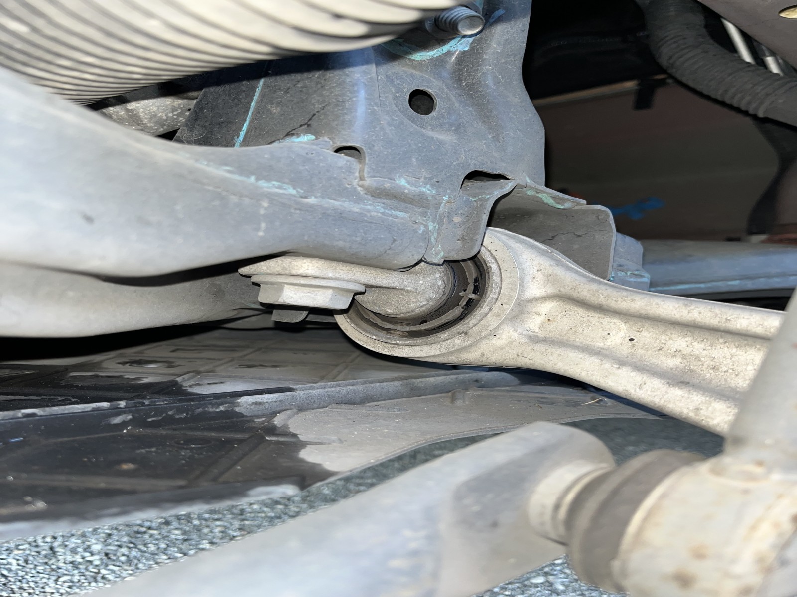

Je m’inquiète de l’état de mes silentblocs de train avant comme ils ont l’air sec et craquelés. J’avais regardé brièvement avant les 80 000 km mais soit j’ai pas bien vu soit ça m’a pas choqué mais j’aimerais avoir votre avis. Je ne sens pas de danger en la conduisant ni même de bruit. Dois-je les changer ? Si oui faut-il passer par Tesla ou on peut changer soi même en gardant le bras ? Je me sentirai bien de le faire comme je retape une ancienne voiture ça devrait aller. Ma model 3 à aujourd’hui 83 000 km et date de 2022.

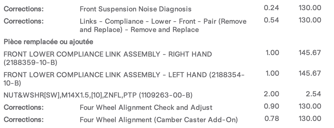

Ma Model 3 de mars 2019 est passée au CT en juillet... silenblocs AVG et AVD notés sur le compte rendu comme endommagés (craquelés).
J'ai été chez Tesla et ils ont été changés.
Ils ont pu me les faire passer sur l'extension de garantie... toutefois j'ai fort l'impression qu'ils aurait cherché à me faire payer la facture si je n'avais pas eu l'extension de garantie.
Si j'avais eu à payer, on serait entré dans une négo pour ne payer que la main d'oeuvre, car ce genre de pièces doit tenir plus longtemps, logiquement (trajets autoroutiers/voie rapide 95% du temps) - d'ailleurs, dans mon cas, l'assureur derrière l'extension de garantie aurait pu rejeter la prise en charge parce que c'est une pièce d'usure, mais là, ils ont visiblement considéré la situation comme anormale.

Ca c'est ce qui a été fait (j'ai payé zéro avec l'extension de garantie, mais ca donne les prix aussi)

Chez moi la raision de changer etait les bruit de quinement lors de demarrage et frainage. Quand j'ai regardé le silentblock qu'on voit sur le photo 2 (en partant du haut) etait bien edommagé - presque detaché du reste. Je n'ai pas changé que celui ci - sur les 2 cotés.
