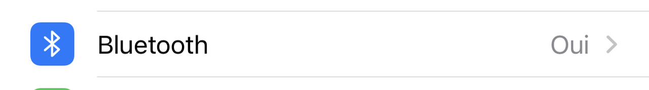

Bonjour voici ce qu’il faut faire si vous avez des pertes de connexions du Bluetooth de votre voiture avec votre iPhone. Je vous mets toutes les étapes car celles données par Tesla ne sont pas très explicites sur l’appareil où cela doit être fait.

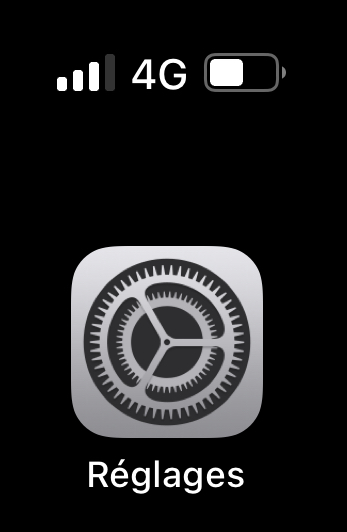

Aller sur réglage de votre iPhone
Puis aller sur Bluetooth

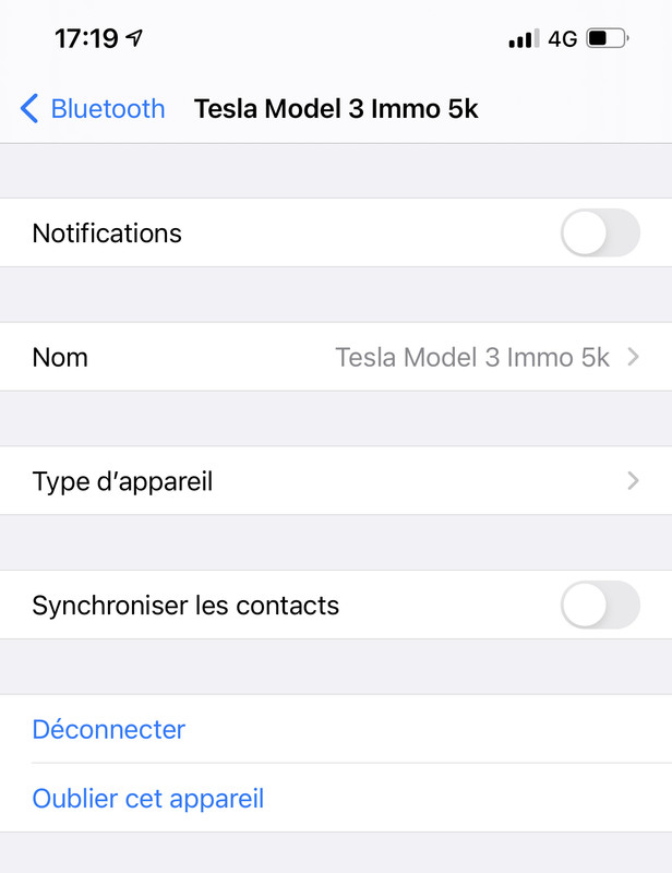

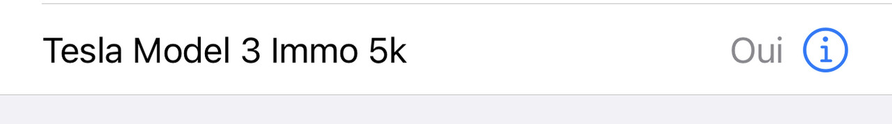

Puis sur le « i » de informations sur votre iPhone qui correspond au Bluetooth de la Tesla
Puis veillez à ce que synchroniser les contacts soit décoché
Cette solution n’est pas parfaite et mais au moins vous pouvez téléphoner en voiture sans perte du signal Bluetooth de la voiture en attendant une mise à jour qui règle ce problème

Si ça marche tant mieux.
Perso j’ai d’abord voulu faire une synchro totale (environ 30000 contact pardon clients) : la voiture n’a pas aimé .
Je suis reparti de 0 et ai limité la synchro a un seul groupe de mes contacts . Nickel. Aucune perte BT.

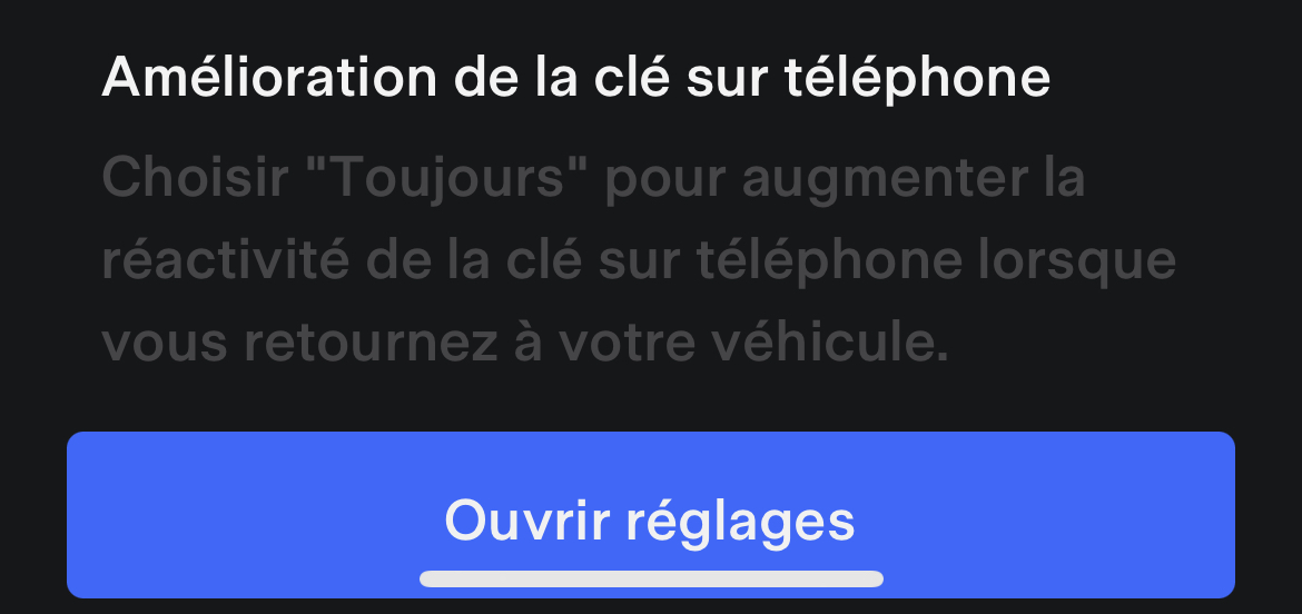

La nouvelle app Telsa pour iPhone (v4.0.0.0) indique clairement que la localisation soit être paramétrée sur "toujours" pour un meilleur fonctionnement.
TM3 LR full black 19"
Messages : 29510
Re: Problème de Bluetooth Tesla et iPhone
Oui, idem chez moi, elle était réglée sur "Appli acive", je l'ai changée pour "Toujours"
